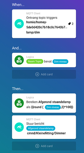

krijg deze flow icm berekening maar niet voor elkaar, als ik bij dimmer waarde kijk is het bijv 0.45.
dan wil ik icm logische berekening {{(Dim niveau)* 100}} of {{round (Dim niveau ,2)*100}}
maar krijg maar geen juiste waardes.

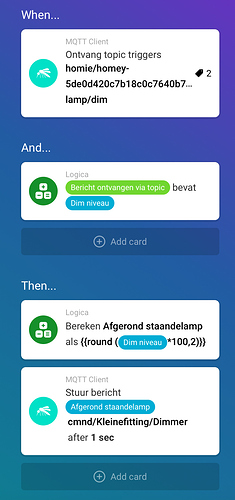

Let op de spaties die automatisch toegevoegd worden , die horen er niet!!
Als je een tag invoegd komt er automatisch een spatie voor te staan, verwijderen.
{{round(dimniveau*100,2)}}
Ook handig om die laatste kaart een delay te geven van 1 seconde zodat hij wel de tijd krijgt om berekend te worden.

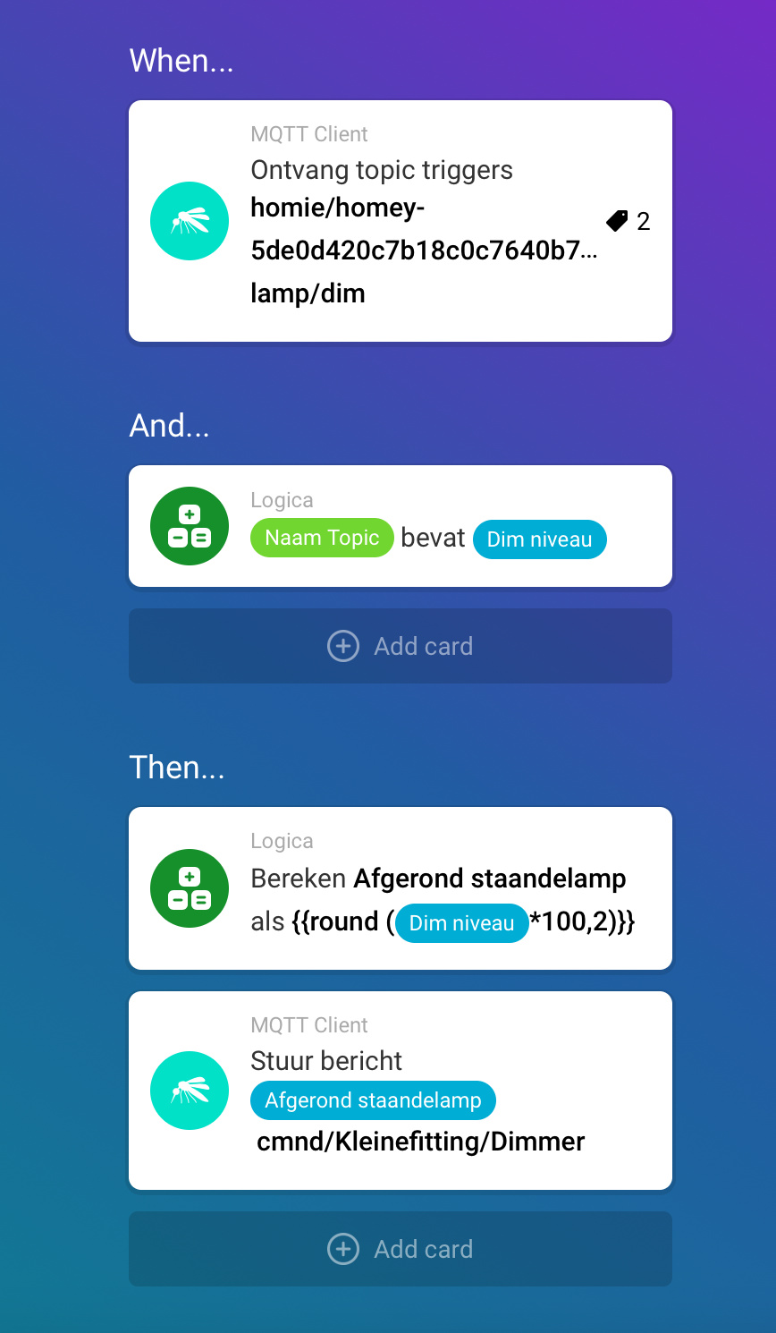

dit is de huidige variant
zonder de berekening kan ik alleen aan uit waarde is de 0 of 1
En dan nog de tag weghalen uit je AND kaartje en daar typen wat je wilt?
De berekening lijkt te kloppen? 0,68*100=68?
De AND tag moet toch een variable zijn ? aangezien die continu veranderd is namelijk een dimmer.

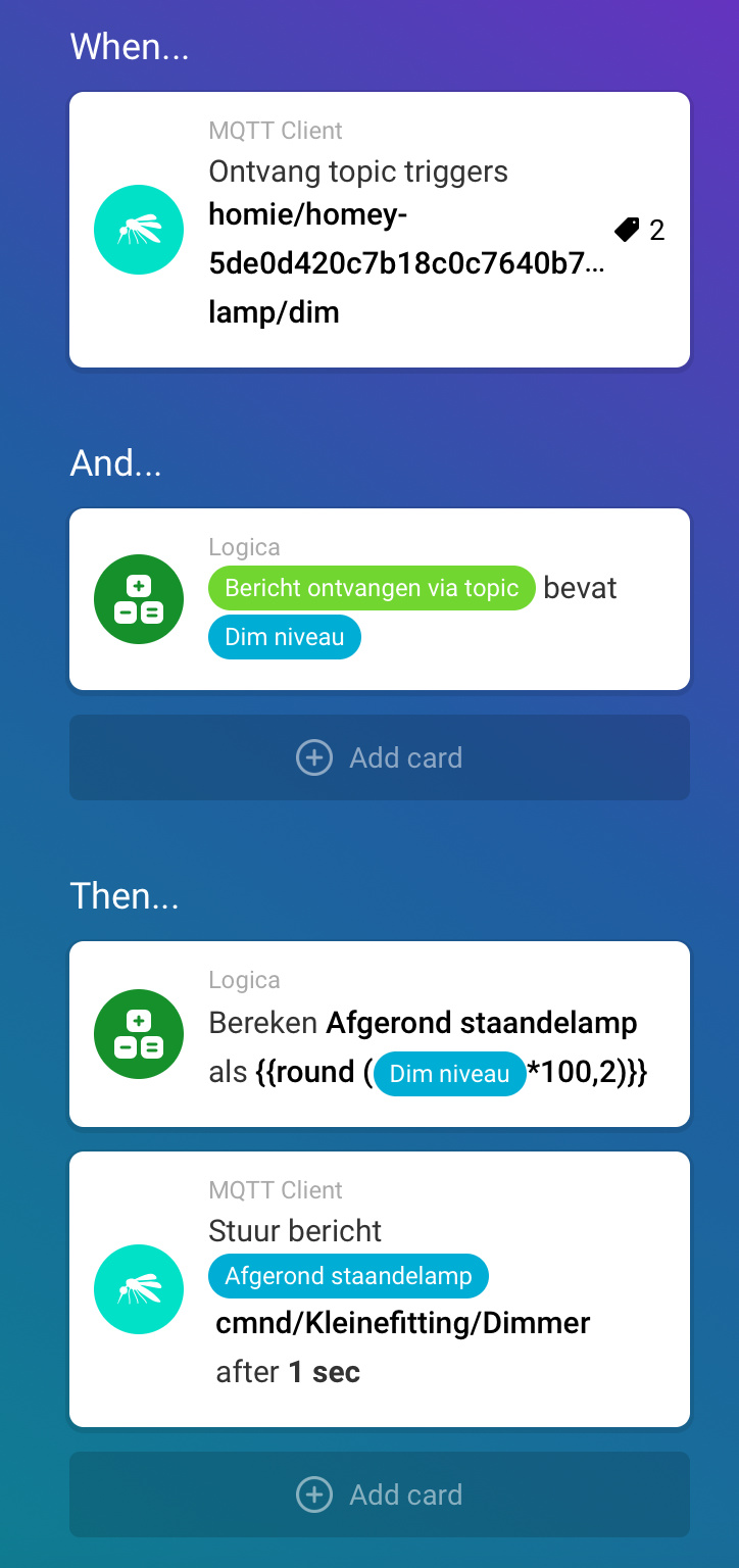

Wat is trouwens de reden dat je dat AND kaartje gebruikt? Je laat met de triggerkaart Homey al naar een specifiek topic luisteren waarim slechts de waarde “DIM” wordt verstuurd toch? Dus naar mijn mening kan je de AND kaart net zo goed geheel weg halen.
Ik denk dat je het kaartje in de AND kolom even moet verwijderen en dan op TEST drukken. Dan zal je zien dat de berekening gemaakt word en opgestuurd word. Voor wat je met HA als command moet sturen weet ik niet want dat gebruik ik niet. Je kan wel hier kijken bijvoorbeeld.
Maar begin even met het middelste kaarte weg te halen en op test te drukken om te kijken of het tot zover werkt.
Dan zal het denk ik ook niet werken want in de berekening wordt verwezen naar de variabele “Dimniveau” en dat is geen variabele die in in het bericht zit vanuit MQTT. Daar zou je moeten verwijzen naar “bericht ontvangen van topic”

Jah dat was de oplossing heb de and weg en werkt nu wel goed icm berekening bedankt voor de hulp
