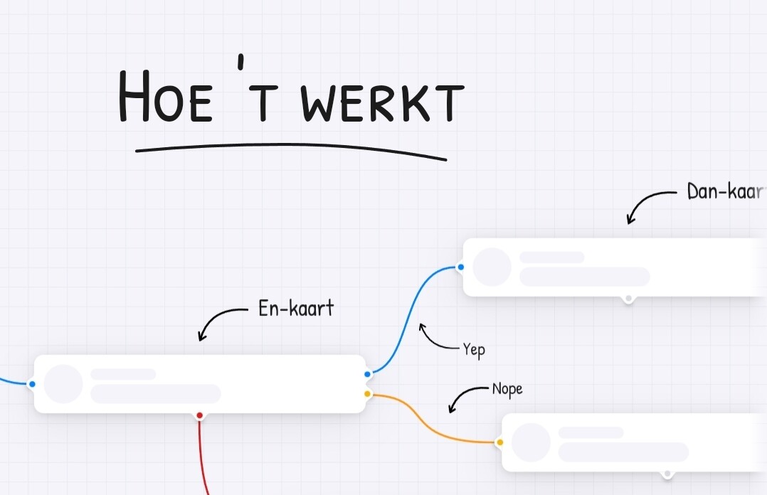

Aanvullend nog even: zo werkt DAN (blauwe lijn) en ANDERS (oranje lijn) in advanced flow
Pfff, natuurlijk, had ik zelf op kunnen komen. Ik was nog niet wakker denk ik. Bedankt voor het delen van je kennis!
Ja deze ken ik, pas ik al in vele van m’n flows toe. Maar dank voor je reply.
