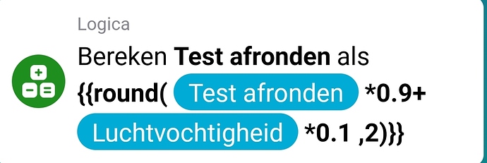

Toevallig staat daar hier een voorbeeld van:
Ik ben aan testen gegaan maar krijg het niet voor elkaar.
Bovenstaand is hoe ik het wil toepassen.
Onderstaand geprobeerd om verder te testen.
Ik doe dus toch iets niet goed
Kleine letter “r” (round). Eventueel, maar ik denk niet dat dat nodig is, moet je nog een getal meegeven voor hoeveel cijfers achter de komma je wilt (round(<TAG>, 2)), en ik meen dat je moet uitkijken met spaties rondom tags (die mogen er niet in staan).

Ja dat werkt inderdaad.
Is toch best lastig om zo’n flow te maken op een telefoon. Volgde keer toch maar op de laptop.
Spaties bij de tag deed de app zelf. Kan ze niet weg halen.

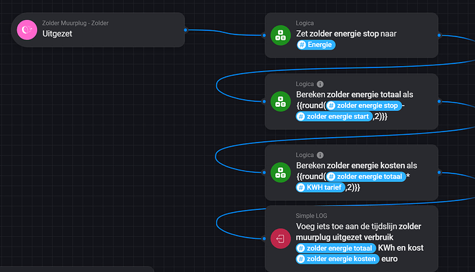

Ik gebruik onderstaande formule om kosten energie te berekenen afgerond op 2 getallen na de komma, echter krijg ik een foutmelding.
bereken espresso energie totaal als
{{round((espresso energie stop-espresso energie start)*KWh tarief,2))}}
Nu heb ik dit opgelost door een nieuwe variabele te berekenen espresso energie kosten {{round(espresso energie totaal*KWH tarief,2)}}
maar ik snap niet wat ik fout doe in de eerste berekening
Jullie inzichten zijn meer dan welkom
Is meestal wel handig als je die er even bij zet, en ook de flow erbij.
de foutmelding is espresso totaal NaN
de waarden schrijf ik weg naar de tijdlijn met simple log
Zo te zien staat in de eerste formuleregel op het eind een ) te veel.

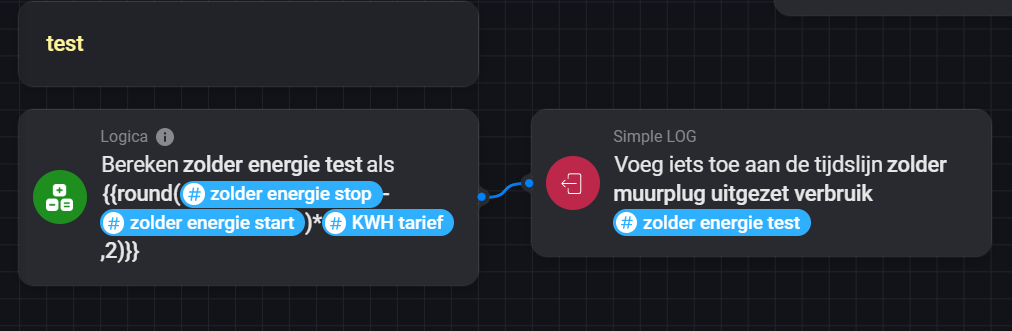

{{round(zolder energie stop-zolder energie start)KWH tarief,2)}}
resultaat in simple log is: verbruik NaN
als ik de formules opknip
{{round(zolder energie stop-zolder energie start),2)}}
en dan
{{round(zolder energie totaal
KWH tarief,2)}}
dan krijg ik de waardes wel goed.
Laat de flow(s) nou eens even zien waarin je die waarden berekent en gebruikt, want de formules die je post kloppen niet (missende haakjes, missende /, enz) waardoor het erg lastig is om er achter te komen waar het nou precies mis gaat.
bovenstaande werkt gewoon
deze geeft de melding NaN
