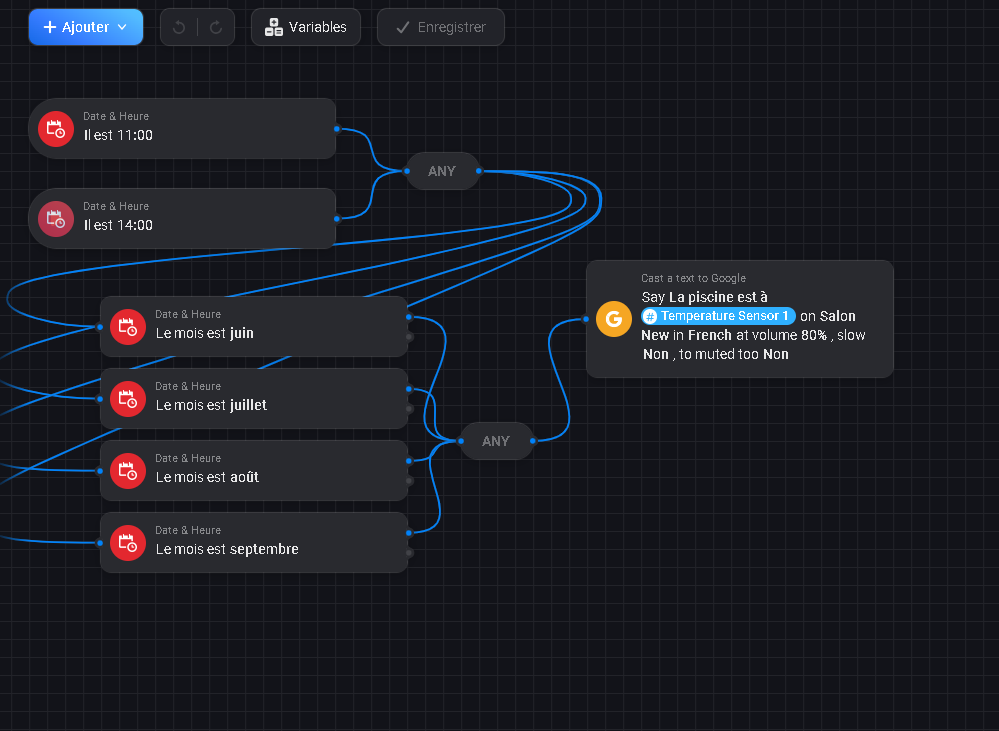

Bonjour , deux fois par jour je demande à ma HOMEY PRO de me donner la valeur de la température de ma piscine sur une google home , mais celle ci me donne des vocalises du style “la piscine est à 25 point quatre huit” , je cherche donc une solution pour arrondir la valeur à 25 ° pour cet exemple (arrondi automatique au dessus par exemple 26° quand j’ai 25.5 comme tout le monde le sait , merci de votre aide en copie mon flow .

Bonsoir Arnaud,
{{round([temperature sensor 1] ,0)}}
Le 0 à la fin permet d’arrondir à zéro décimale. Si l’on met un 1, l’arrondi se fait à la première décimale, etc.

Salut Peter merci beaucoup je vais essayer cela .
Bonne journée
Hi Peter thank you very much I will try that.
Good day
Arnaud
Bonjour , cela marche nickel , je connaissait la fonction round , mais je ne connaissait pas les syntaxes de mises en place .Merci encore
