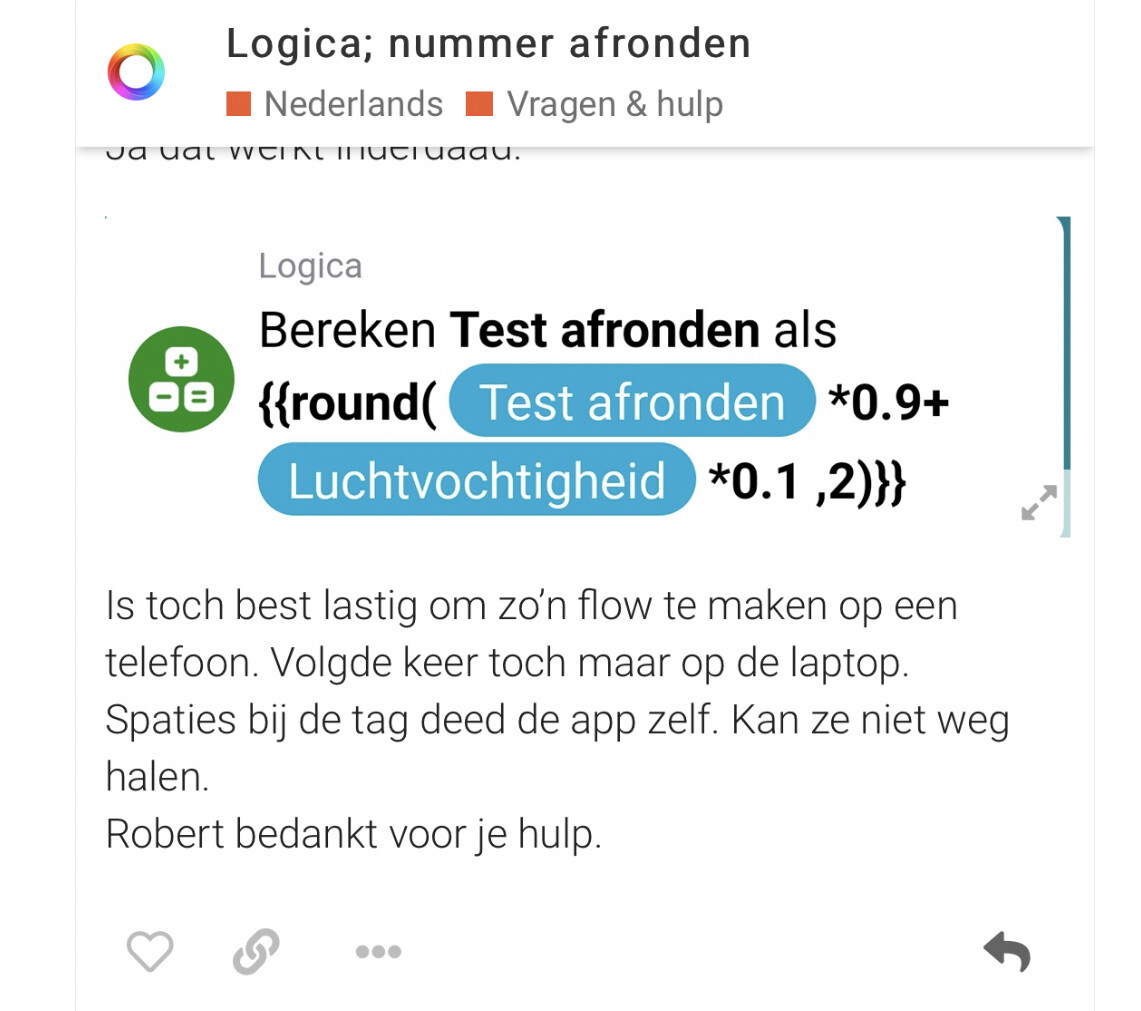

Het laatste cijfer is het aantal decimalen dat je wilt hebben
