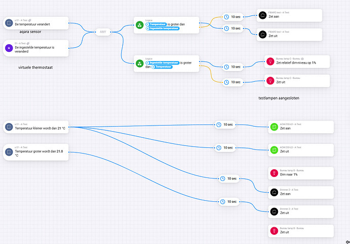

Ik ben nu al een paar maanden aar een oplossing aan het zoeken, maar vind het niet.
Kan iemand mij een oplossing geven voor mijn probleem, of is er geen ?
Ik wil 2 zoneventielen sturen met 3 vertuele thermostaten, living, burea en keuken.
Voor de tesopstelling met lempen , werkt goed voor aan en uit, maar ik zou willen dat er een instelbare hysteris tussen komt, voorbeeld 0,5 ° C voor aan of uit ( wel instelbaar om de juiste verschiltemperatuur te vinden .
Hier wat ik al heb.
bovenste werkt, met de virtuele thermostaat, maar zonder die 0.5 verschil, er zijn wel een fibaro uitgand en eronder een lamp om het verschil te zien tussen ingestelde temperatuur eerst en eenmaal laatst, is hetzelfde resultaat. alle uitgangen zijn testlampen.
Onderste werkt op temperatuurverschil, maar hier kan geen vertuele thermostaat op . alle uitgangen zijn testlampen.
