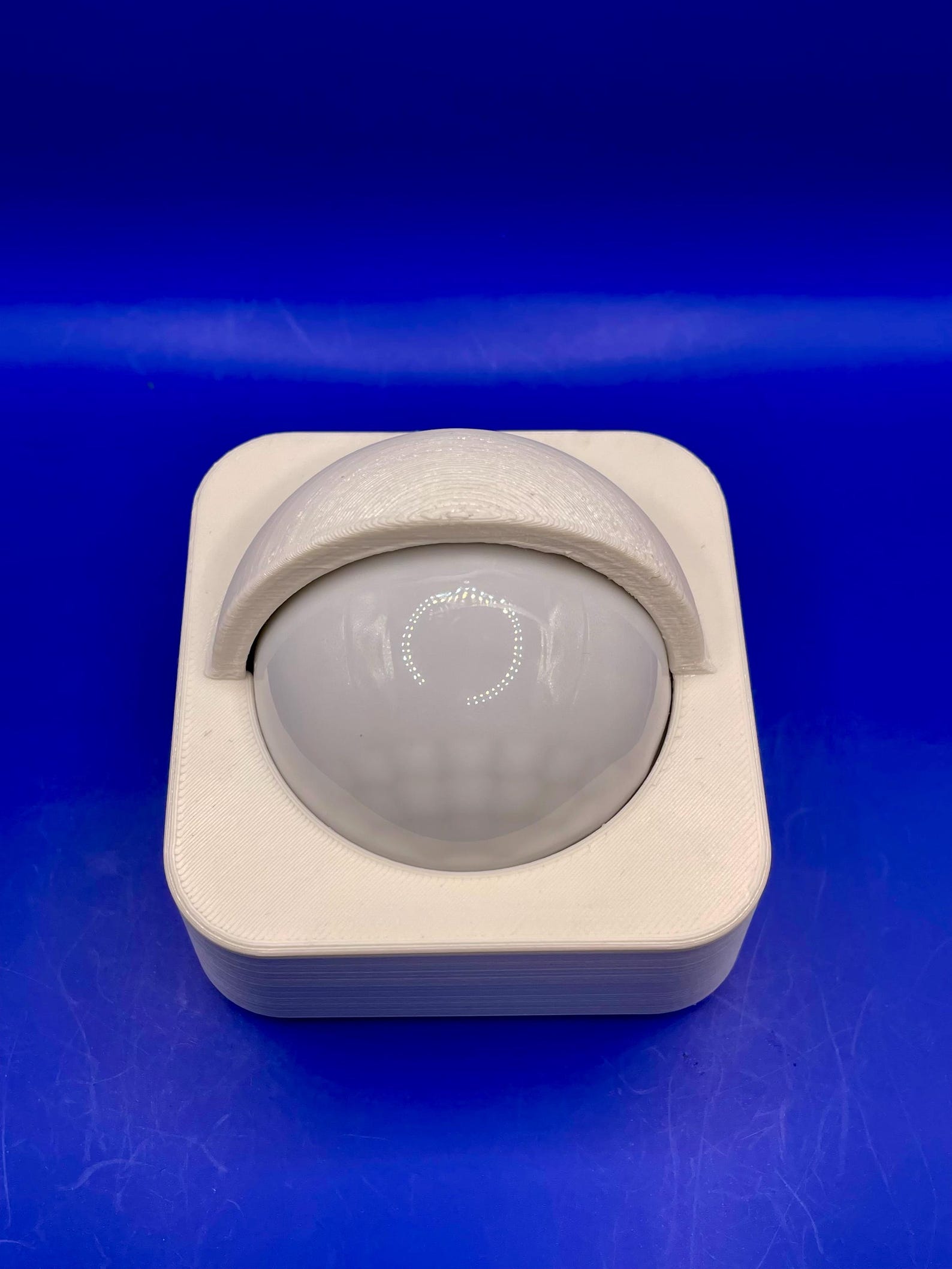

Die Philips Sensoren sind halt das Beste. Allen anderen würde ich nicht trauen. Für die Philips gibt es aber weiße Cover, die das Ganze vor hellen Untergründen, unauffälliger macht.
