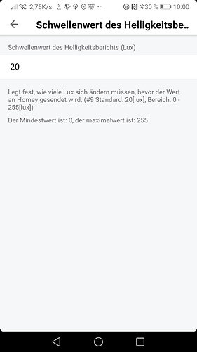

Du kannst beim Neo den Schwellenwert einstellen.
Das heißt, um wieviel Lux muss sich der Wert ändern, bevor er die Meldung an Homey auslöst.
