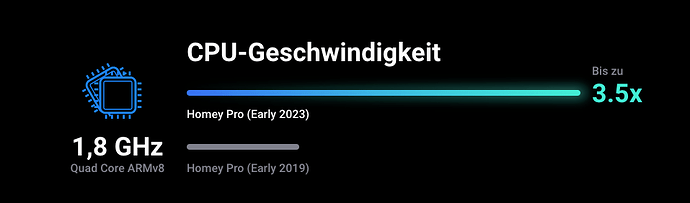

Mein Homey Pro 2023 schafft nur 1.5 GHz obwohl auf der Webseite 1.8 GHz beworben werden. Wie ist es bei euch?
Sieht bei mir nicht anders aus. Zugegeben, ich hab das auch noch nie beobachtet.
Denke das ist ein Tippfehler - der CM4 Modul kann max 1,5 GHz (außer man übertaktet es)
  • Broadcom BCM2711 quad-core Cortex-A72 (ARM v8) 64-bit SoC @ 1.5GHz
