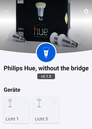

und mit der App Philips HUE without Bridge unter Wohnzimmer integriert.
Gehe ich aber auf die App, werden mir dort diese Lampen nicht angezeigt :thinking:

Habe gerade mal im App Code im Verzeichnis Drivers nachgeschaut (Link).
Dort ist nur folgendes Modell mit ähnlicher Bezeichnung aufgelistet:

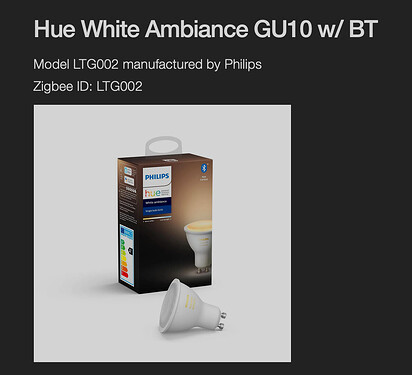

Und wenn man mal nach “Philips Hue LTG002” sucht, dann erhält man u.A. folgende Info dazu:
(Quelle)
Es handelt sich also um das selbe Modell, hat aber eine andere Produkt-ID als Deine Version.
