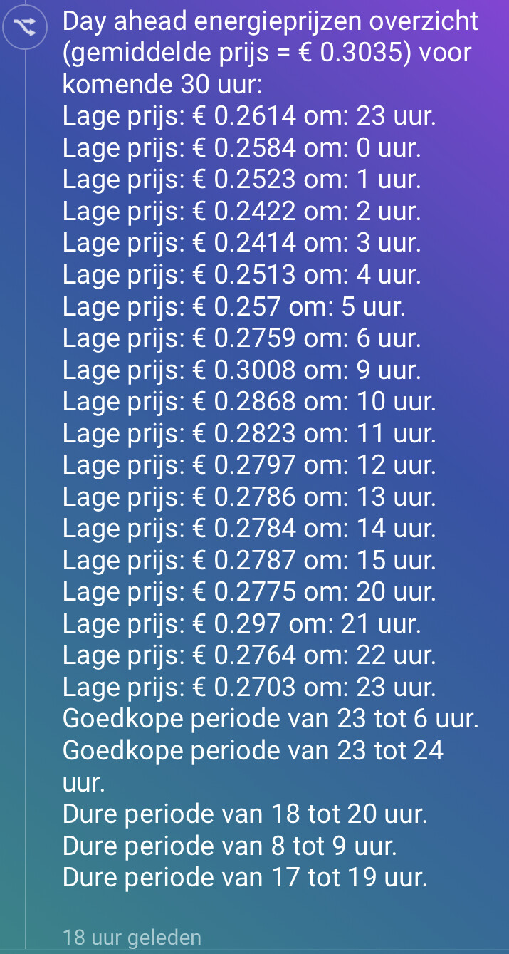

Ik gebruik die info om mbv Homey script het volgende op de tijdlijn te plaatsen:

@Arnold_vd_Linden die gemiddelde prijs berekenen ik in het script over de ontvangen prijzen voor de komende periode (in dit geval nog 30 uur, dus over de daggrens heen). Op basis daarvan bepaal ik in het script wat een lage prijs is (uur prijs < gemiddelde prijs) en wat een goedkoper periode (prijs 10% < gemiddelde prijs) en een dure periode (prijs 10%>gemiddelde) is. Die grenswaarden zijn zelf gekozen.
Dit staat dus helemaal los van de gemiddelde dagprijs die een energieleverancier rekent.
Voor mij zijn het wel de prijzen inclusief belastingen en variabele kosten (in mijn geval zonneplan).
De gemiddelde prijs van de dag zie ik terug in de DAP_device voor elektriciteit van de PBTH app.
