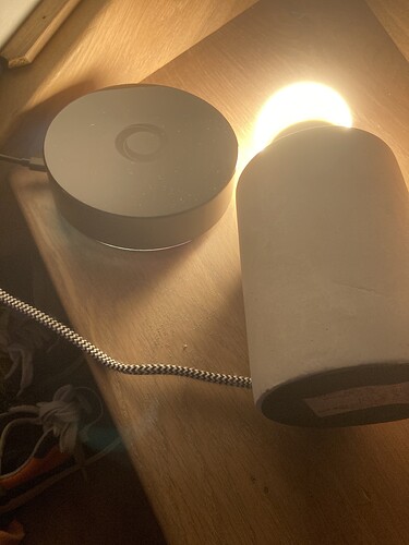

Sowieso je eerste zigbee apparaat tegen Homey aanhouden (of andersom) tijdens het hele proces.
Tegen homey aanhouden zelfs? Ik zal het eens proberen.
Precies dezelfde lamp als hierboven is weergegeven in dit topic.
Had ff gemist dat de lamp al genoemd was :smile:
Hoeft niet letterlijk tegenaan, maar echt een cm of 4, 5
(Laatst omschreef ik het als “dichtbij houden”, en de andere persoon bleek een meter afstand als dichtbij te beschouwen)
Zelfs op deze afstand werkt het helaas niet. Niet met KAKU-zigbee en niet met Homey-zigbee.
Fibaro-z-wave en de oude kaku’s (zonder zigbee) werken prima zelfs op relatief grote afstand. :thinking:
