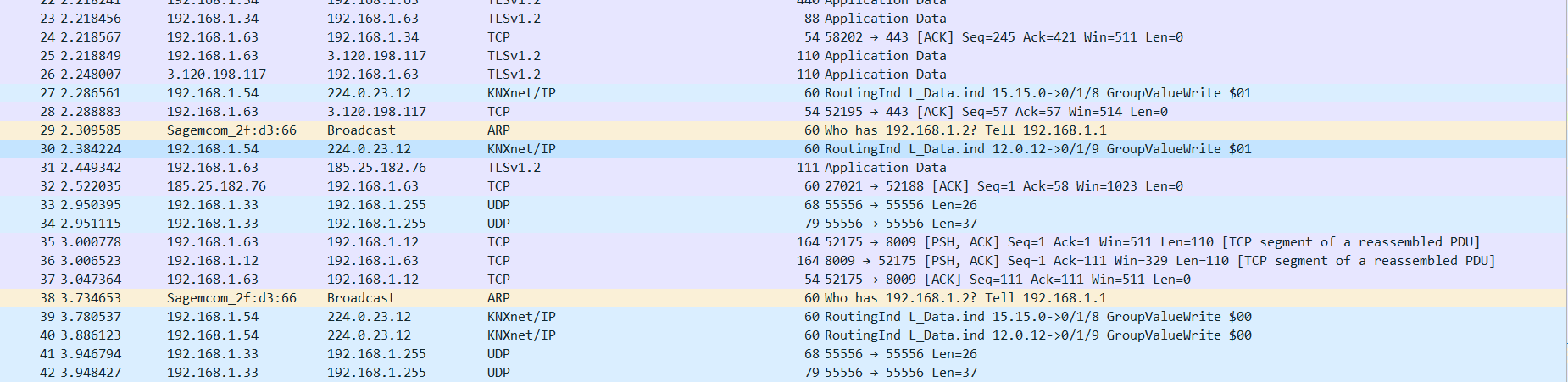

Maw, als ik licht aan/uit doe met de app is alles prima, maar als het via de knx installatie zelf gaat wordt de status in de app niet aangepast. Ik zie via wireshark nochtans mooi de feedback over mijn ip gaan, naar het standaard 224.0.23.12 multicast adress, waar ik vermoed dat de homey het zou moeten oppikken? Maar dat doet ie dus niet.
Iemand die me op weg kan zetten? Zou heel vriendelijk zijn.
Iets wat ik alvast opmerk: als ik lichten via homey schakel (groepsadres 0/1/8 is het licht) zie ik geen ip pakketten van de ip van mijn homey vertrekken, terwijl ik wel zie dat licht status feedback (0/1/9) terugkomt(want de lamp gaat wel aan).
Zo zie je bv op lijnen 27/30 de status feedback terugkomen over IP (192.168.1.54 is mijn ip interface) (lamp aangezet) en op lijnen 39/40 de status feedback van lamp uit.
