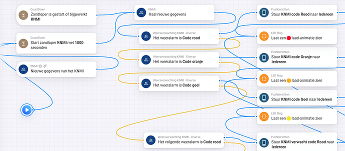

Hallo Jan,
Dit is de flow die ik heb gemaakt. Het resultaat is dat hij in een loop terecht komt en dat al mijn data die ik via de api opvraag in een keer voor de hele dag op zijn.
Zo te zien wil je 1-malig de verwachting voor de dag ophalen.
De flow starten met een bepaalde tijd zou dan beter werken.
(heb overigens zelf geen ervaring met deze app)
Als ik het goed begrijp (heb ook geen ervaring met deze app):
Het eerste kaartje wordt geactiveerd als er nieuwe gegevens van het knmi zijn binnen gekomen. Vervolgens geef je in het 2e kaartje aan dat ie dan nieuwe gegevens moet ophalen.
Daardoor komen er weer nieuwe gegevens binnen gaat de hele flow weer opnieuw lopen. Dan creëer je dus inderdaad een lus.
Wat wil je uiteindelijk met de flow bereiken, zoals @JPe4619 al aangaf?
Je kan bijv wachten op nieuwe gegevens en dan een actie laten uitvoeren, of elke x min gegevens ophalen, of 1x per dag, etc.
En wat ga je dan uiteindelijk met die gegevens doen?
Het is de bedoeling is om elke 10 minuten info op te halen bij de KNMI en hier een persoonlijk weerbericht mee te maken die naar een pushbericht gaat of waarmee ik op een andere plek in de homey bewerkingen kan doen.

De 3 linkse kaarten vervangen door de Datum & Tijd als kaart ‘Elke (Nummer)(…)’ = 10 en minuten.
