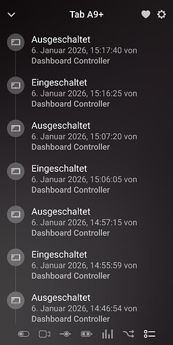

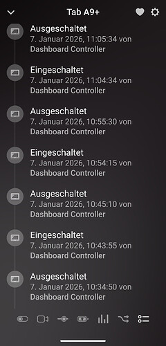

Hallo, es ist kein Beinbruch und ich kann damit gut leben, aber mich würde schon interessieren, warum das Tablet genau alle 9 Minuten durch den Dashboard Controller angeschaltet wird.
Hat da jemand eine Idee?

Interessant finde ich ja die Intervalle. Genau 9 Minuten und nach 1:15 Minuten wieder aus.

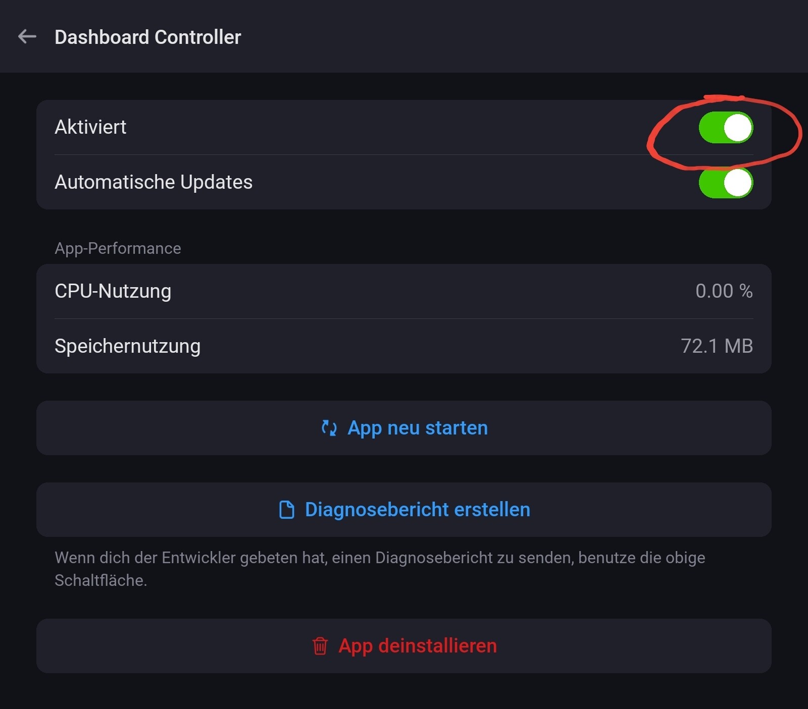

Den Dashboard Controller kann ich auf Homey nicht ausschalten, nur deinstallieren. Mit Dashboard
habe ich aber wie gesagt das Tablet in Homey angelegt.
Ich probiere erstmal den neuen Flow aus und deaktiviere auf dem Tablet Tasker.
Meld dich anschließend mal, ob der Tasker wirklich das Problem war, oder ob ich total falsch gelegen habe.
Doch, du kannst die App deaktivieren, aber dann geht dein neuer Flow nicht mehr, so lange, bis du sie wieder aktivierst.

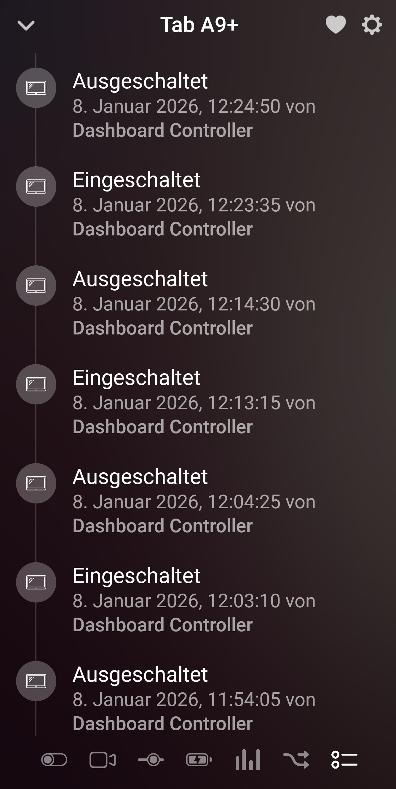

Zu früh gerfeut :pensive_face:
Hab gerade nochmal nachgeschaut und…..
Wieder alle 9 Minuten geht das Tablet an und schaltet sich nach einer Minute aus :persevering_face:
Wie schon gesagt, es ist kein riesen Problem, aber muss ja auch nicht unbedingt sein und
wenn es sich beheben lässt, dann gerne (schont ja auch den Akku)

Als Bildschirmzeit direkt im Tablet habe ich 2 Minuten eingestellt. Soweit lässt es Dashboard ja gar nicht kommen. Lt. Homey ist es immer die Dashboard App, die es ein- und ausschaltet.

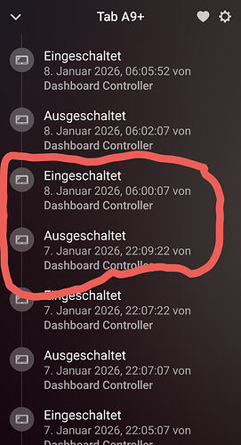

Guten Morgen, es scheint, dass es jetzt richtig läuft. Zumindest heute Nacht……
Um 22:09 Uhr bin ich ins Bett gegangen und erst um 6:00 Uhr hat sich das Tablet
beim Aufstehen wieder eingeschaltet :smiley:
Auch nach aus dem Haus gehen um 6:45 Uhr hat es sich nicht wieder eingeschaltet :blush:
