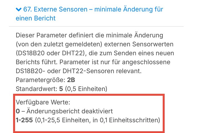

Berichtsintervall 0 bedeutet: aus.
@Rmb, hat recht. Parameter 67 und/oder 68 müssen konfiguriert werden. Siehe entsprechende Infos im Handbuch.

Es ist nicht klar, welche Änderungen Sie Ja oder nicht vorgenommen haben.
Aber 0,5 geht nicht. Drücken Sie einfach auf das I-Symbol, um Hinweise zu erhalten.

Entschuldige die späte Antwort aber ich die letzten Woche unterwegs und mein Lötkolben hat den Geist aufgegeben. Der neue ist jetzt im Einsatz und ich habe den Widerstand herausgenommen. Der 0.5 Wert habe ich auf 1 gesetzt. Bis jetzt keine Änderung.
