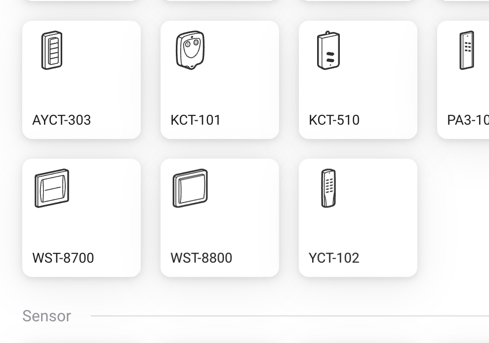

Hij staat echter wel in de lijst van devices in de Trust Smart Home app:
Ik had daarmee de (onterechte?) hoop dat deze app die devices dan ook ondersteunt.
Frank
