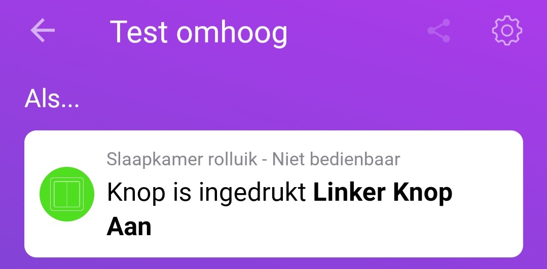

Hoi, ik heb een wandschakelaar van KAKU en een fibaro rolluikschakelaar.
Waarom lukt het niet mbv een flow om deze aan elkaar te koppelen?
Ik had eerst een KAKU rolluikschakelaar. En heb deze vervangen voor de fibaro.
Het werkt alleen als ik in de flow als start aangeef KAKU rolluikschakelaar omhoog of omlaag deze is direct gekoppeld aan de KAKU wandschakelaar.

Ik kan je verhaal niet helemaal volgen. Je screenshot toont zo te zien de KAKU rolluikschakelaar, en je flow triggert als Homey het omhoog commando hoort waarvan Homey denkt dat die deze module aanstuurt. Deze module is een echter een ontvanger, geen zender, dus de module kan zelf geen signalen naar Homey zenden. De kans is hier dus aanwezig dat het signaal waarvan Homey denkt dat dit die module bedient nooit komt.
De tweede screenshot is een knop. Die zend codes uit die Homey kan ontvangen. Daat kun je dus een flow aan koppelen om iets te gaan doen.
Naar zeggen bedien je je rolluik nu met een fibaro. In principe zou het moeten kunnen lukken deze aan te sturen met de knop. Ik zou beginnen met notificaties in je flows zetten of de kaku knop goed wordt herkend, daarna kun je er een kaartje inzetten van je fibaro om je rolluik te bedienen.

Nou even getest met de tijdlijn, de homey ontvangt mijn wandzender wel maar doet er niks mee. Hij doet het echt alleen als hij de ontvanger (misschien met een virtuele knop) status ziet veranderen en daardoor de flow start.

Dat is echt fysiek onmogelijk dat Homey een kaku ontvanger ziet veranderen, al heet het in Homey wel zo. De ontvanger luistert alleen, en Homey gokt de stand van de ontvanger op basis van zendcodes waarvan Homey denkt dat de ontvanger daar ook naar luistert.
Het feit dat de oude ontvanger reageert op de knop is geen bewijs dat Homey het ook ziet. En het feit dat Homey een code naar de oude ontvanger kan sturen die werkt op de ontvanger is ook geen bewijs dat die code hetzelfde is als de code die de wandzender uitzendt.
Ik denk dat de wandzender een code gebruikt die ontvangen en begrepen wordt door de rolluikschakelaar, maar dat Homey die code niet kent. Homey heeft volgens mij een andere code toegekend aan de wandzender dan in werkelijkheid. En ik denk dat de rolluikschakelaar die code ook herkent.
Als je een flow hebt waarbij de wandzender als trigger gebruikt wordt (als), en het lukt daarmee een notificatie te tonen, dan ziet Homey de wandzender. Dan kan Homey dus ook andere dingen aansturen met de knop. Is dat niet zo, dan zijn er twee mogelijkheden: de wandzender gebruikt een andere code dan Homey denkt of het bereik is niet OK.
Volgens mij zit de echte code van de wandzender in Homey gekoppeld aan je ontvanger, maar Homey denkt dus dat de wandzender een andere code heeft.
Als ik jouw was zou ik de wandzender verwijderen uit Homey en opnieuw toevoegen, met de leerfunctie. Dat lukt alleen als het bereik ok is. Als dat ook hapert, bijvoorbeeld met het testen, dan is het bereik zwak. Lukt dat goed, dan kent Homey de juiste code.
