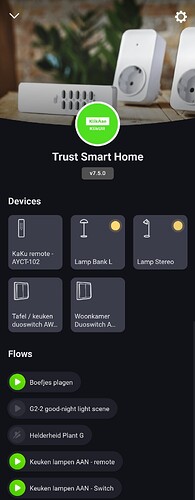

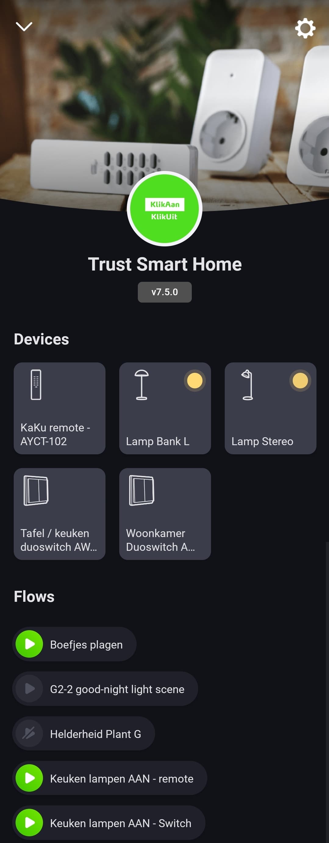

Zie je in de mobiele app, bij de Trust Smart Home app geen ‘rare’ flows staan misschien?

Ik ga jouw tip met Audit eens uitproberen :wink:
