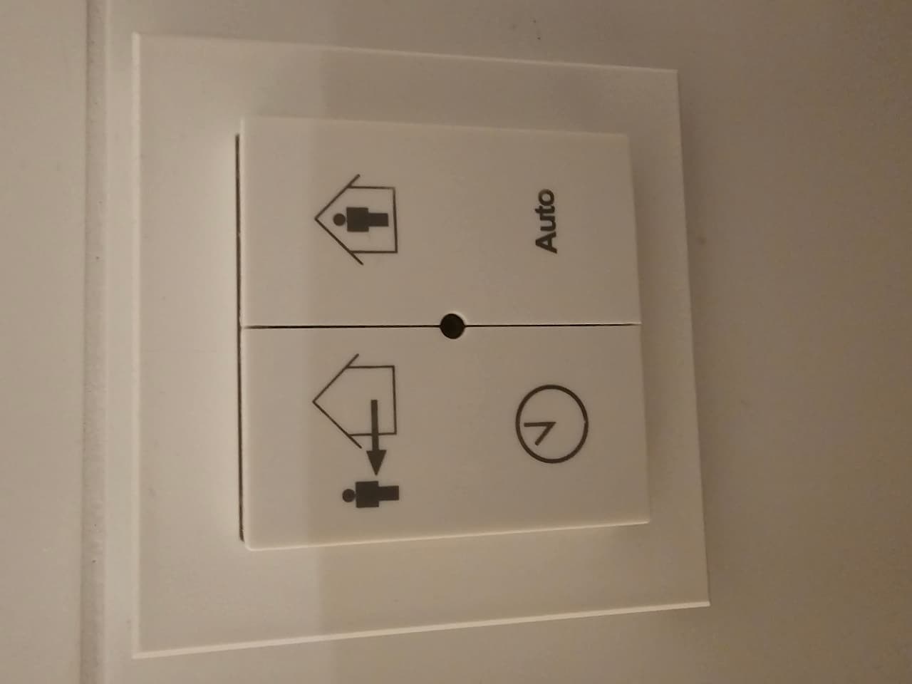

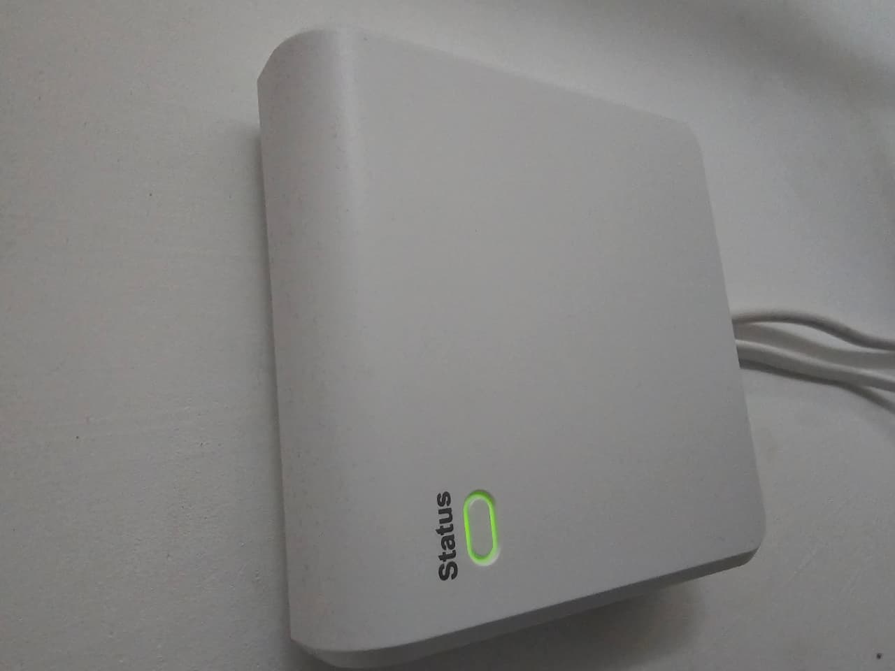

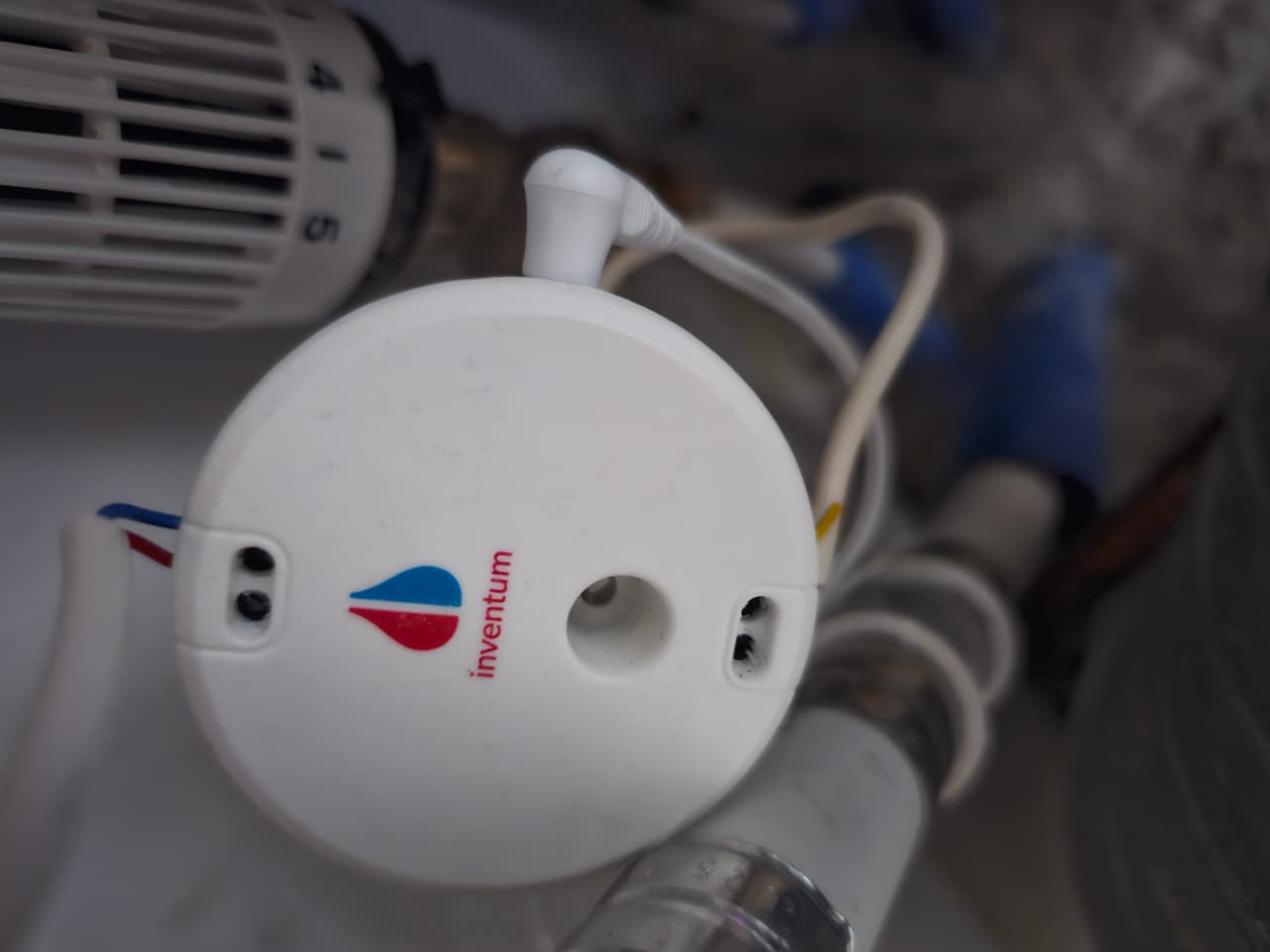

Onderstaand de componenten die ertussen zitten en dan is de ronde schijf degene die richting cv gaat.
