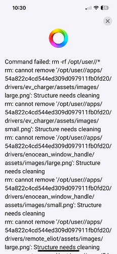

Nu wil ik mijn homey weer “her installeren” maar loopt het proces vast na het koppelen van de homey aan het wifi netwerk.
Ik krijg dan deze foutmelding van de homey:
vervolgens moet ik de installatie afbreken en begin ik weer van voor af aan. Heb al een ander email account geprobeerd, dit helpt ook niet. Kan iemand mij verder helpen?
Ben bang dat de interne opslag van je Homey kapot is.
Ik herken deze. Ik heb dit ook en ik heb om support gevraagd bij Athom. Ze vroegen hoe lang deze homey niet meer gebruikt is. Dat is al zeker een jaar. Ze vermoeden dat na enkele gemiste firmware updates deze niet meer lekker update. Ik kon hem opsturen, maar ze weten niet of ze het opgelost krijgen.
Als iemand weet hoe ik het nog aan de praat krijg, hoor ik het graag.

Dank voor de tip, @Peter_Kawa. Maar ik heb ze geprobeerd. Ik heb zelfs firefox geinstalleerd en via de “ALT”-knop het via setup.athom.com alles te installeren. Helaas kwam ook daar deze foutmelding. Ik denk dat het voor mijn homey exht de laatste dagen is geweest. Maar het kan nooit kwaad om even te kijken of iemand nog een tip heeft. :wink:
