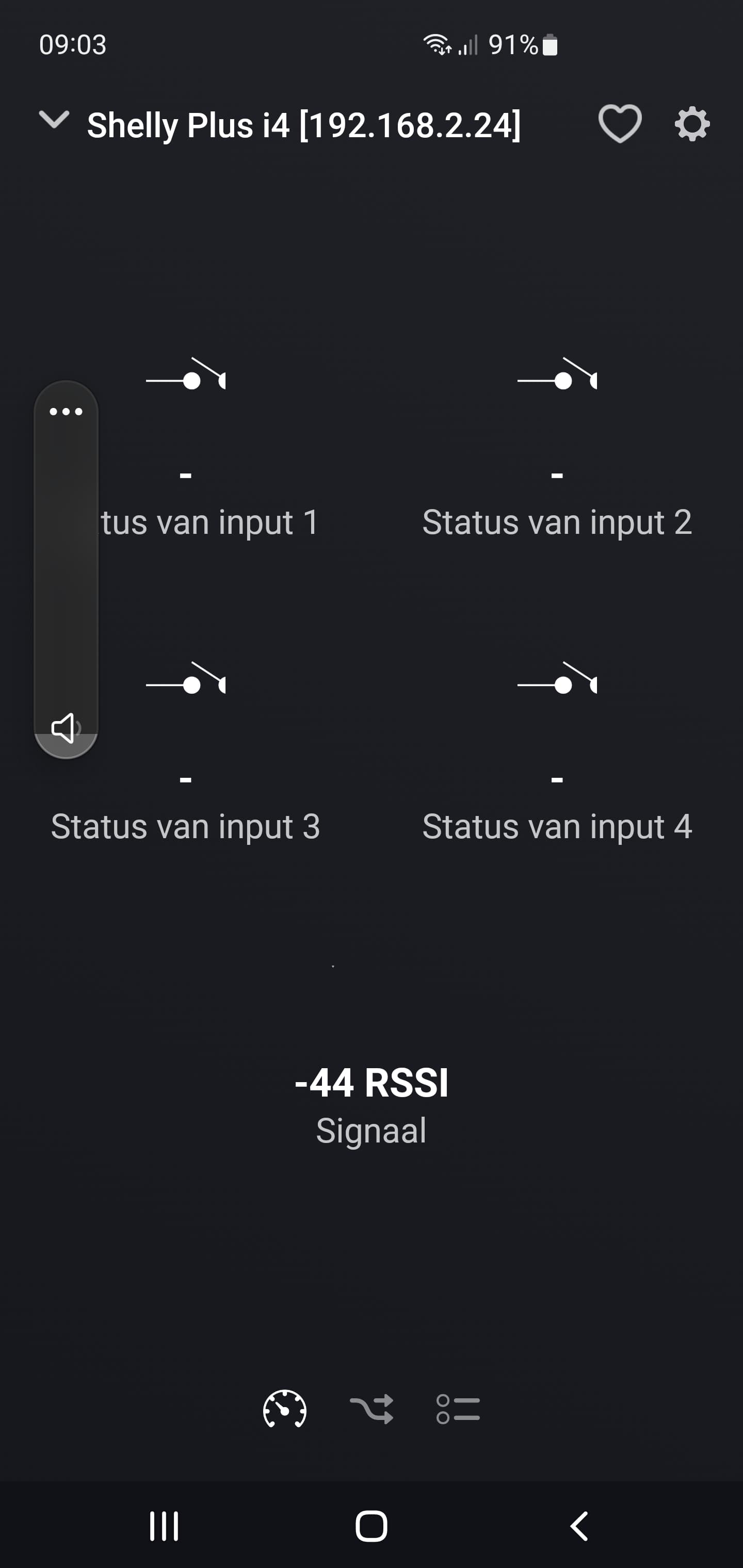

Ik heb in mijn netwerk 2 x I4 plus zitten en een homey pro 2023. Ik heb alle devices toegevoegd en probeer nu wat scenes te maken. Ik loop tegen het probleem aan dat bij het indrukken van mijn puls schakelaars er geen verandering komt in de homey app maar wel in de Shelly app via zijn IP adres.
Ik heb meerdere keren geprobeerd device te verwijderen en opnieuw toe te voegen maar tot nu toe geen succes. Deze schakelaars zijn mijn input voor de automatisering. Ik heb screenshots bijgevoegd.
Shelly actie
2e screenshot
Geen actie in Homey

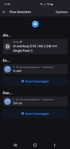

Probleem opgelost. Ik begreep de logica (opbouwen van de flow) schijnbaar niet zo goed.
Na het goed invullen van de flow, werkt het gewoon :smile:
Gebruikte flow
De status verandert niet bij een button, maar wel bij een switch.
