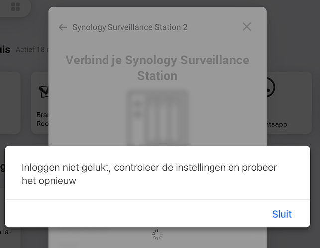

Inloggen met de Synology Surveillance Station 2 app lukt niet
Heb de app geïnstalleerd en deze werkte perfect tot een paar weken geleden.
Ik vul alle gegevens in
interne ip adres van de Synology waar Surveillance Station op draait
poort nummer zowel https al http geprobeerd
gebruikersnaam
wachtwoord
bij http poort krijg ik de melding [ Inloggen niet gelukt, controleer de instellingen en probeer het opnieuw]
wat gaat er fout wie kan mij helpen

Goedenavond,
volgens mij heeft alleen Homey een update gehad en we hebben een stroomstoring gehad waardoor Synology offline ging. Mijn Synology heeft geen update gehad.
De Synology heeft een vaste ip adres.
Ik begin gewoon ergens, kan van alles zijn:
Of
Verander t toegangswachtwoord op de Synology eens naar iets simpels, zoals 1234
Om auto-hoofdletter fouten te ontwijken. Check je gebruikersnaam hier ook goed op.
Check ook goed of er vóór of na het wachtwoord spaties staan. Die kun je vaak zichtbaar maken door triple click met de muis, of Select All te kiezen.
Check of Homey en Synology nog in hetzelfde subnet hangen, bv 192.168.10.x
Homey zit nu weer alleen verbonden met wifi, zoals in het begin. (weet bijna zeker dat alles nog werkte toen ik hem aan de Lan erbij koppelde)
In Synology staat http aan en kan via mijn browser met http poort achter het ip aders gewoon inloggen.
heb een nieuwe gebruiker op de Synology aangemaakt Homey met een te makkelijk ww om te testen. via de webbrowser kan ik onder deze gebruiker gewoon in synolgy inloggen
toch krijg ik de melding controleer de instellingen
Wat kan ik nu nog controleren en aanpassen?

Ik wist van dat je op repair kon klikken, toen dat niet werkte heb ik de bestaande app verwijdert en hem opnieuw gedownload.
`dus eigenlijk begin ik “schoon”
