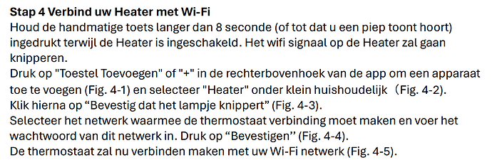

De handleiding zegt iets anders over hoe je de heater aan je WiFi netwerk moet toevoegen:
Dat klinkt als de standaard manier om Tuya apparaten toe te voegen, en voor zover ik me kan herinneren gaat dat niet via een hotspot dat het apparaat aanmaakt.
