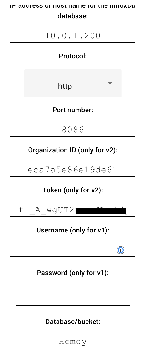

Hi!
Ik kom er helaas niet uit. Ik heb InfluxDB geïnstalleerd en geconfigureerd. Vervolgens de app geconfigureerd zoals in deze screenshots en een FLOW gemaakt waarin ik het loggen heb ingeschakeld en de interval op 30s heb gezet.
InfluxDB v2.4.0
De measurements blijven op 0 staan. Heeft iemand een idee wat dit kan zijn?
