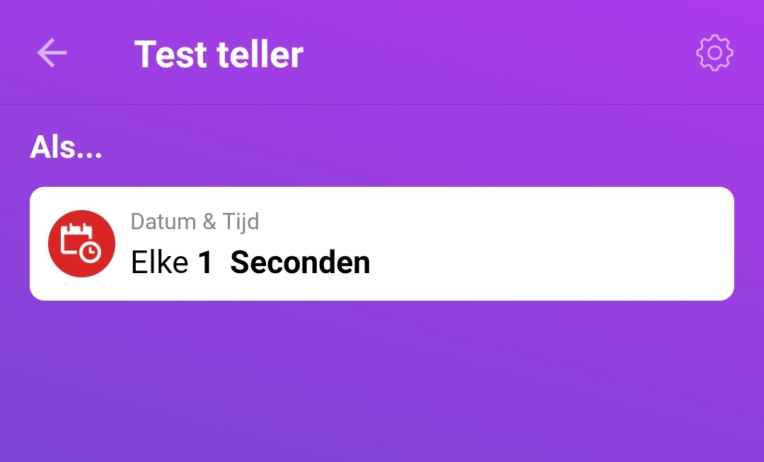

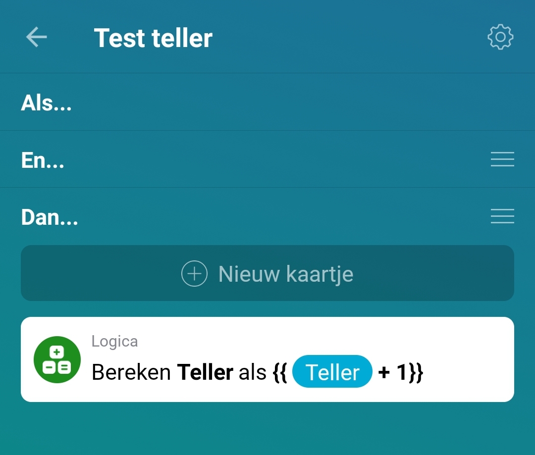

Dus ik heb even twee test flows gemaakt met een teller.
De ene start elke seconden en de ander laat ik in een loop lopen door zichzelf opnieuw te starten.
Bijde met een logica teller.
Tot nu toe blijven ze bijde lopen. Maar eens kijken hoe lang dat duurt.
Theoretisch zou die van 1 sec moeten blijven lopen en die in een loop staat zou uitgeschakeld moeten worden.

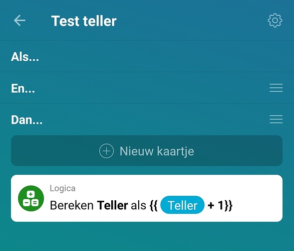

Hieronder de flow die per minuut telt

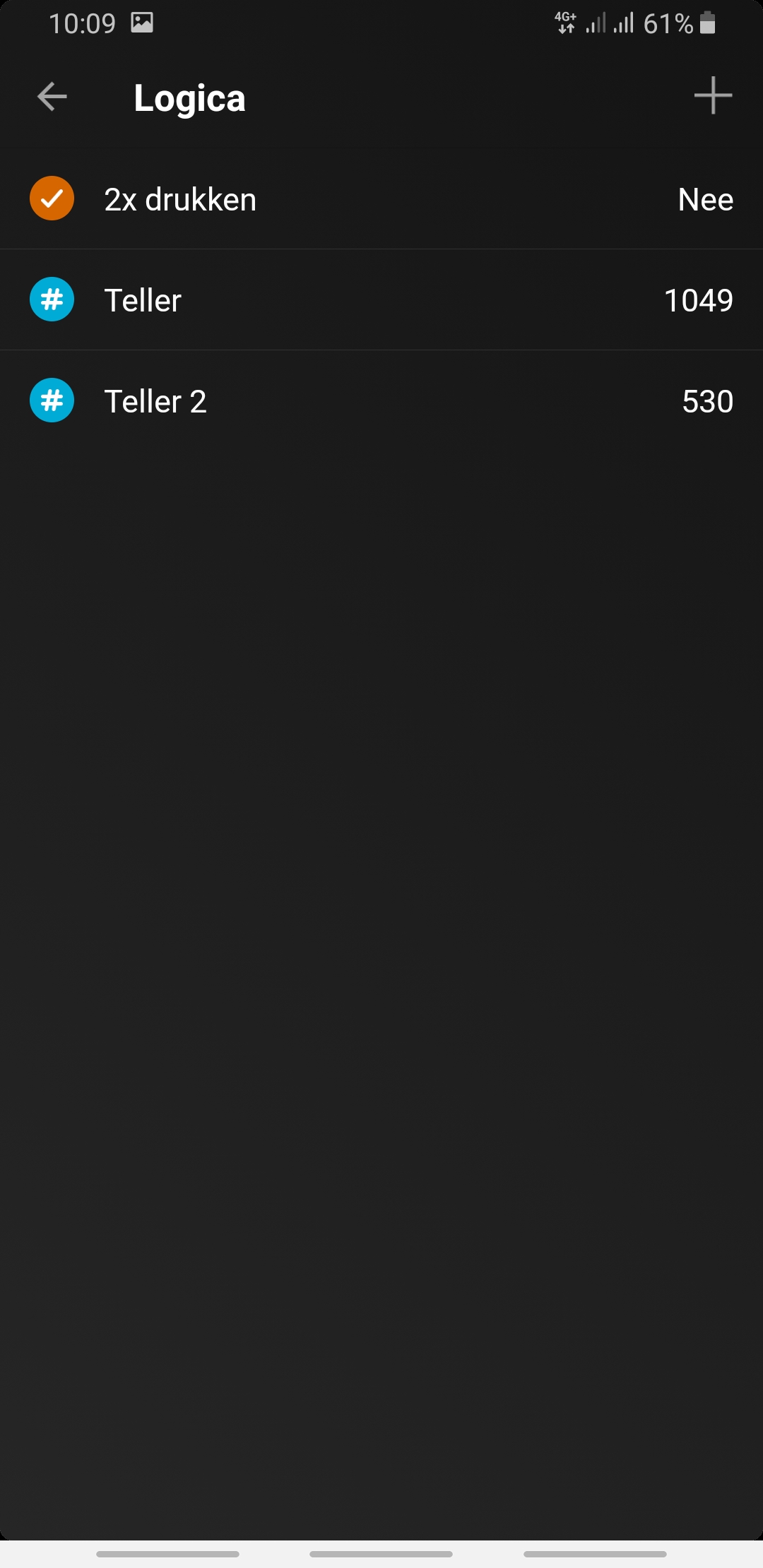

Hieronder de output. Teller staat in een loop en teller 2 per sec.
Ik moet er wel even bij vertellen dat ik Homey v2.2.0-rc.7 experimental draai

Ik ook. En ik ben ook benieuwd waarom mijn test flows niet worden uitgeschakeld.
De gene die in een loop staat doet nu meer dan 120x per min. En ook die blijft lopen.
Zou kunnen komen omdat ik op 2.2.0 rc7 draai.
