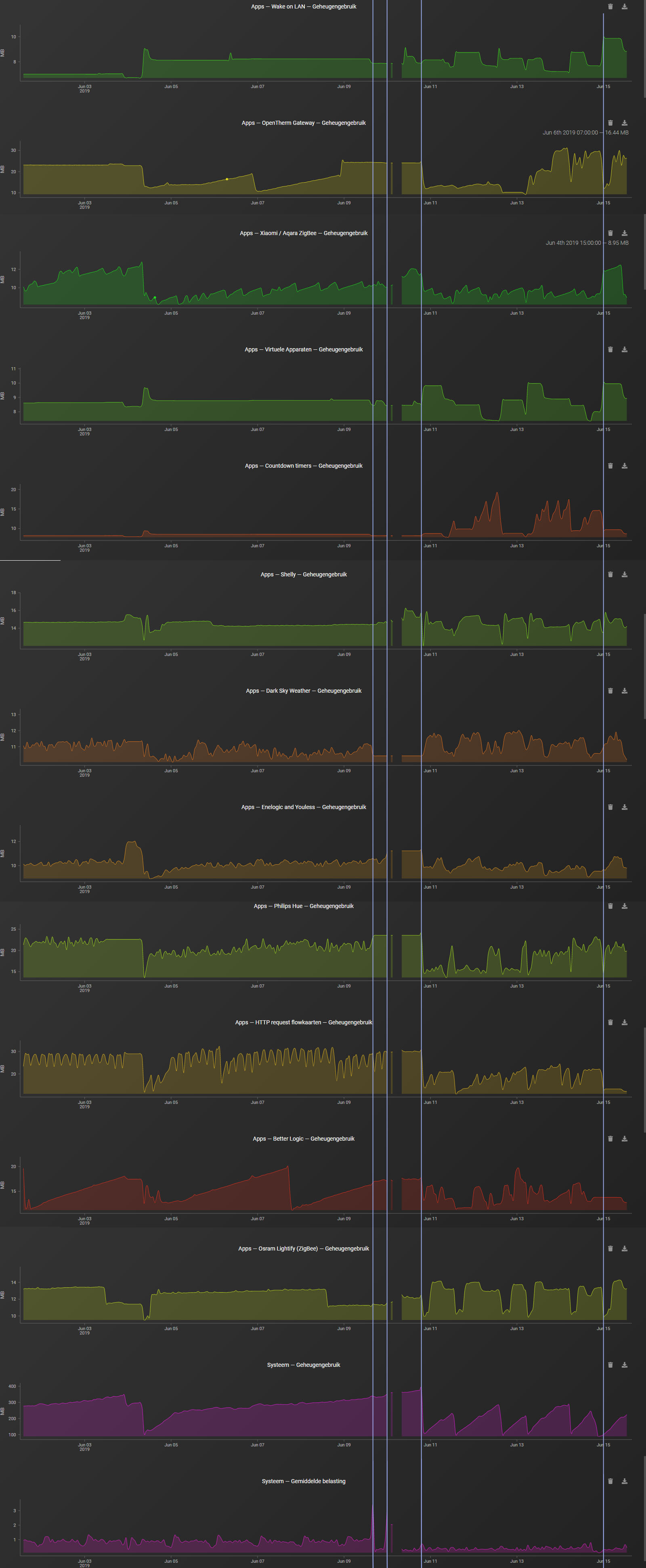

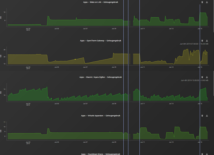

Ik heb een overzicht gemaakt van het geheugengebruik van homey en z’n apps van de afgelopen 14 dagen. Vanaf boven naar beneden, eerst zie je het geheugengebruik van de apps (12 stuks) en daaronder het geheugengebruik en het processorgebruik van het systeem. Zie afbeelding.
De eerste lichtblauwe verticale lijn vanaf links is getrokken bij een piek van de processor’systeem’ op de waarde 3,5.
Daarna zie je bij de app Philips Hue (van athom) dat het geheugengebruik een flatliner is, dit komt omdat die app op dat moment gecrashed is.
De tweede lichtblauwe verticale lijn vanaf links getrokken is wanneer de logs even niet meer bijgehouden wordt door Homey. Het ding staat wel gewoon aan. Maar gewoon geen logs.
De derde lichtblauwe verticale lijn is getrokken bij een geheugengebruik van ‘systeem’ van ongeveer 390 MB. De apps gebruiken aan geheugen ongeveer 170 MB. Bij elkaar opgeteld 560 MB. Het systeem is non responsief en is niet meer te gebruiken en ik start het opnieuw op.
De vierde lichtblauwe verticale lijn is getrokken bij het punt dat ik ALLE flows uitgeschakeld heb en het systeem opnieuw opgestart heb.
Hierna zie je hetzelfde steile oplopende lijntje bij het systeem geheugengebruik. Net zo steil oplopend als bij wanneer er wel flows zijn ingeschakeld.
Het vollopen van het systeemgeheugen veroorzaakt allerlei bizar gedrag van Homey tot aan het moment dat het gewoonweg onbruikbaar is. Dit heeft niets met geheugenallocatie typisch voor linux te maken. Ook heeft het niets met gebruikerspecifieke flows te maken.
