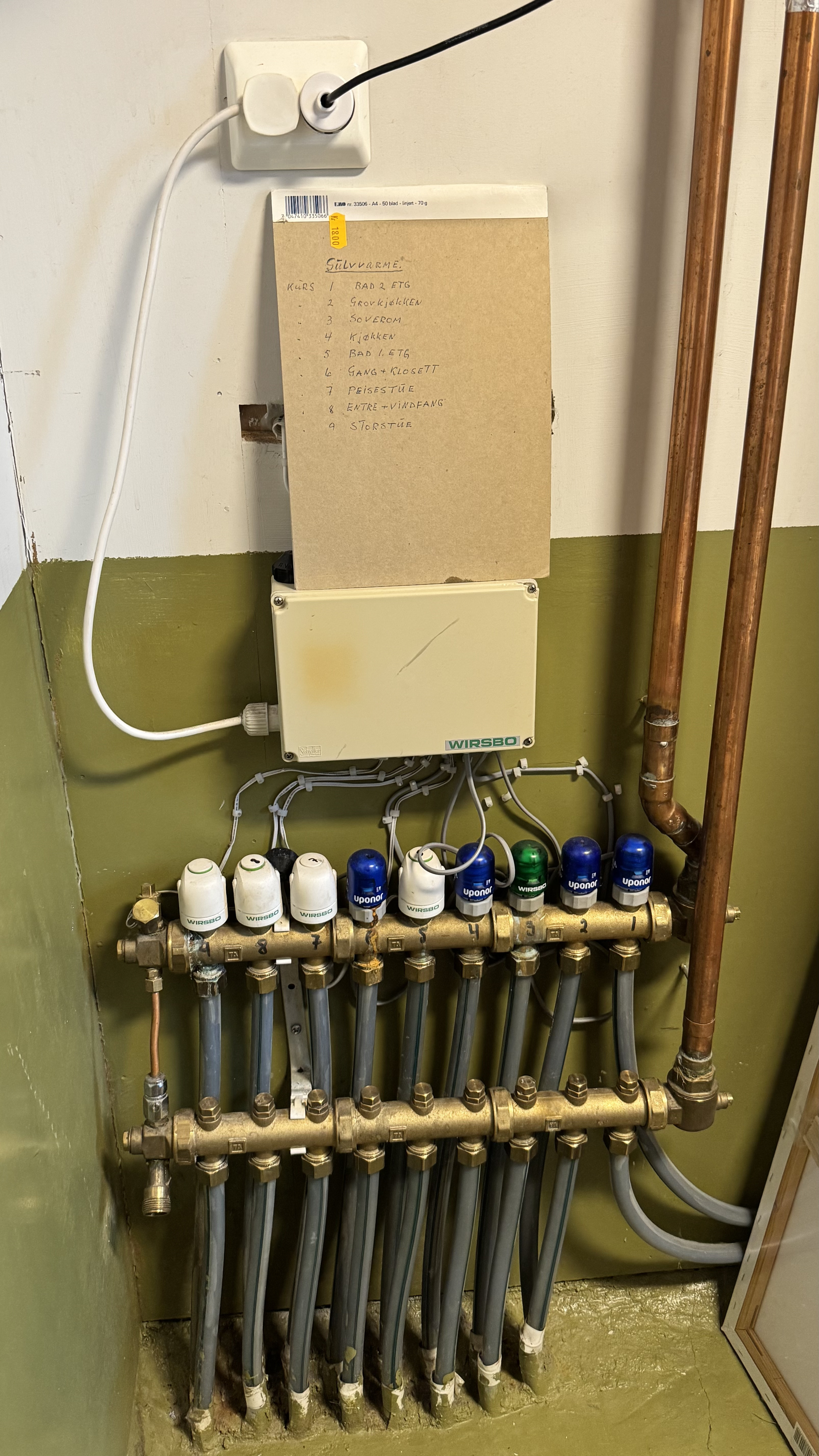

Jeg ønsker å bytte ut mitt gamle system fra Wirsbo med aktuatorer fra både Uponor og Wirsbo.
Er det noen som kan fortelle hvilke system som fungerer med Homey?
Ønsker gjerne link til riktig utstyr :slight_smile:
