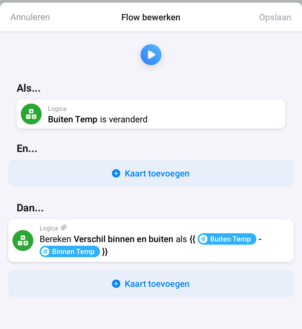

Hallo allemaal, ik ben een flow aan het bouwen om mijn screens te bedienen. Naast lichtsterkte (verschillende sensoren) wordt ook bepaald of de windkracht niet te sterk wordt (KNMI-app) en of het niet regent of gaat regenen (Buienradar-app). Nu wil ik ook het temperatuurverschil met binnen en buiten mee laten wegen bij het besluit of de screens naar beneden gaan. Het heeft nl. geen zin om screens dicht te doen als een zonnetje in huis welkom is.
Hebben jullie een idee hoe ik dit in de advanced flow kan inbouwen? Dank jullie!
Groet, Hans
KNMI en buienradar zijn apps die voorspellen (weersVERWACHTING), en zijn niet accuraat op jouw specifieke locatie, je zult daar apparte sensoren voor moeten hebben, om je oplossing voor elkaar te krijgen.
Als je dat eenmaal hebt, dan kun je via de logica app, gaan rekenen, om je zaken voor elkaar te krijgen.
En deze delta neem je mee in je verdere berekening.

Dank je Jeroen, ik ga deze verwerken!
