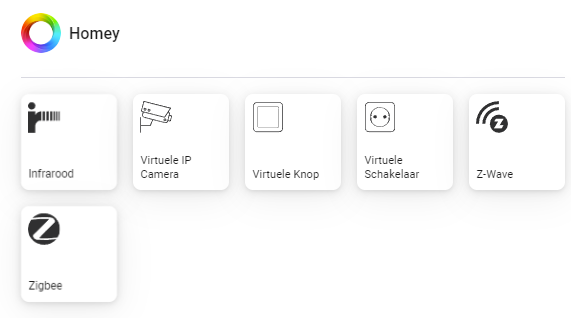

Al geprobeerd om hem als General Zigbee device te koppelen?

ja, dit is mij nog niet gelukt :frowning:

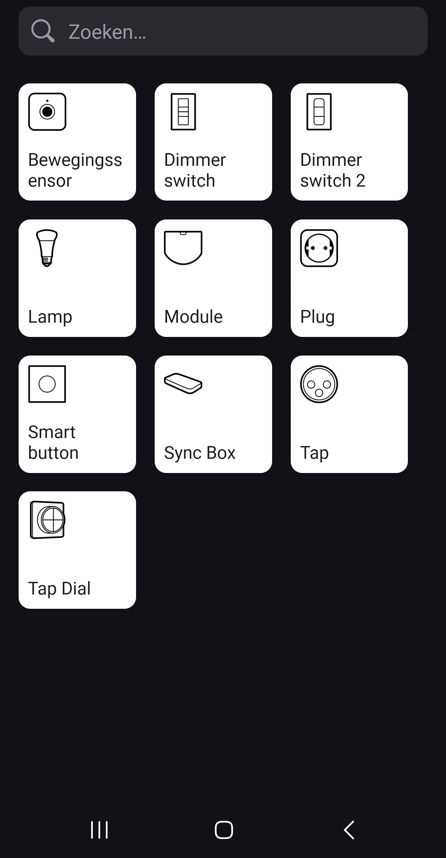

Sorry. Ik bedoel de wall switch module. Dus voor achter een normale puls schakelaar om deze slim te maken. Deze staat wel in het lijstje van de philips hue app maar niet in Philips Hue zonder bridge.
Hij staat er toch tussen net de naam module
Je moet de test versie installeren voor de “hue without the bridge” app
Dit is de lijst met bridge.
