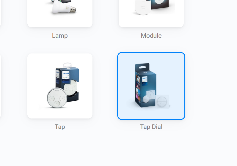

For everyone who follows this thread: i see an experimental version of the Hue app with support for the Hue dial.
Edit: It works great as far as I tested it, but it seems to only support the 4 buttons, not the ā€œdial ringā€. Nonetheless, i am happy, thank you Athom!
Lijkt er op dat hij officieel is toegevoegd :partying_face:
Werkt het inclusief de dial?
Zonet getest. Ik vrees dat hij momenteel enkel de knoppen doet en niet de ā€˜dial’. Hoop dat die nog komt…
Urgh, ik was zo blij dat ik hem in de app er tussen zag staan maar de hele essentie van de hue tap dial is dat ik mijn sonos volume ermee wil bedienen. Wel fijn dat ik met de knoppen al scenes kan starten etc… Hopelijk Q1 2023.
Ik heb er drie besteld. Bij het configureren miste ik echter de ā€œbutton heldā€ functionaliteit. Ik heb ook een aantal Hue Smart Buttons, maar daar zijn twee ā€œWhenā€ acties te configureren voor de button, namelijk ā€œpressedā€ en ā€œheldā€. En aangezien deze ā€œheldā€ actie wĆ©l in de Hue app te configureren is, zou hiet niet te moeilijk moeten zijn om ook deze ā€œheldā€ card ook voor de 4 buttons op de Tap Dial Switch te configureren. Daarmee verdubbel je de functionaliteit van de buttons op de Tap Dial Switch!
Wel mooi dat hij er nu in zit. Maar idd, het wachten is nu op een update voor meer functionaliteit…
Net Succesvol de Tap Dial toegevoegd.
Mooi ding en doet het goed, maar helaas alleen de knoppen.
De dial nog niet voor het dimmen en dat zou ik ook heel graag zien.
Ik gebruik hem om mijn sonos te bedienen. De dial veranderd het dimniveau van een lamp die niet in gebuik is. (de lamp ligt ongebruikt in een la) (de lamp heet buitentrap) In de hue app kun je gewoon de dial hieraan toewijzen. App gaf een fout maar het werkt wel. vervolgens heb ik een flow-> Als → het diim niveau van {buiterntrap} veranderd → Dan → zet sonos volume op variabele {dim niveau buitentrap}.
