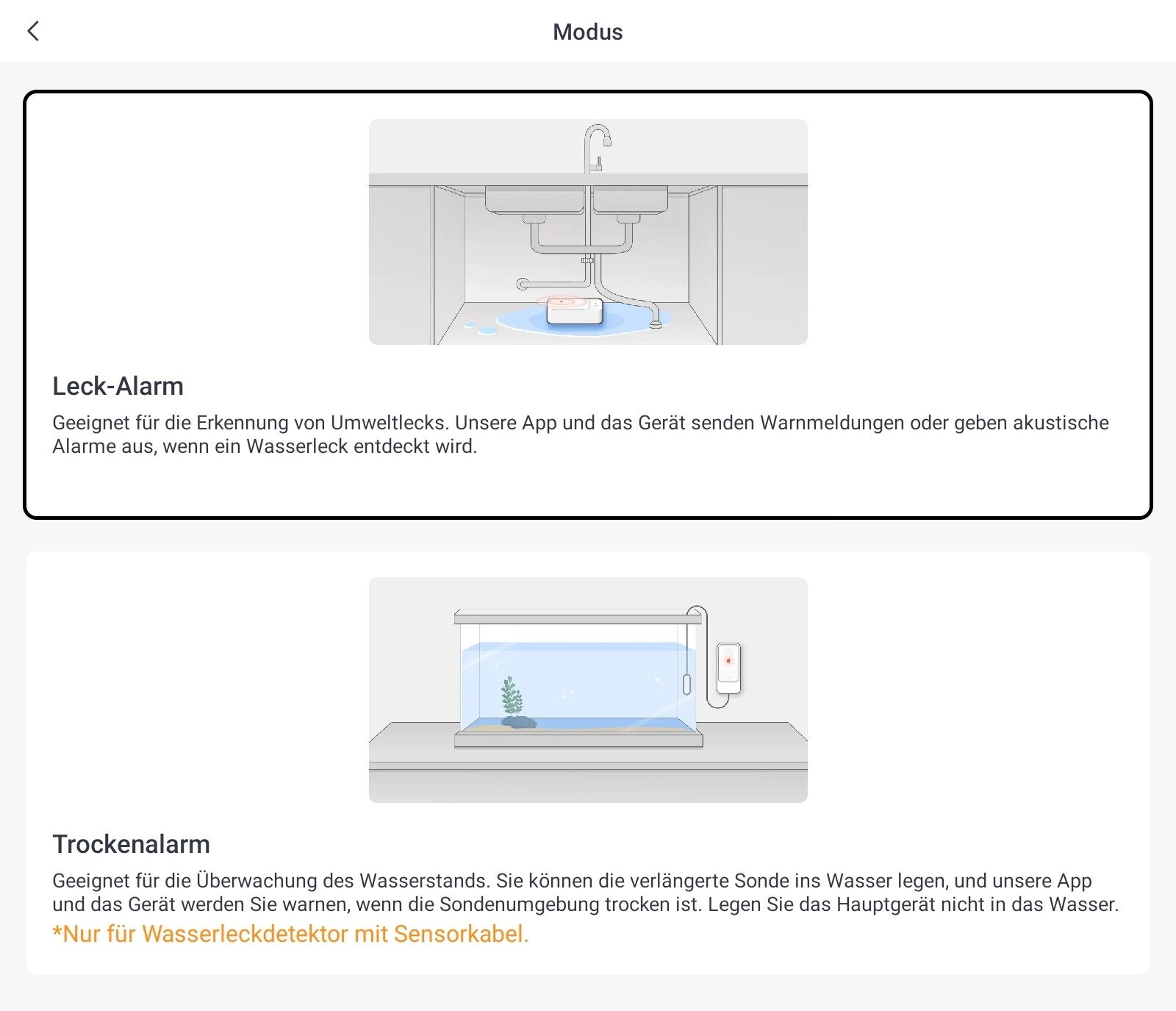

Edit:
Ich wusste, dass ich was vergessen habe. Den Sensor kann man auch als Trockenalarm (nur die Version mit externem Sensor) verwenden. Also, wer eine Zisterne betreibt oder ähnliches, kann sich einen niedrigen Wasserstand melden lassen.

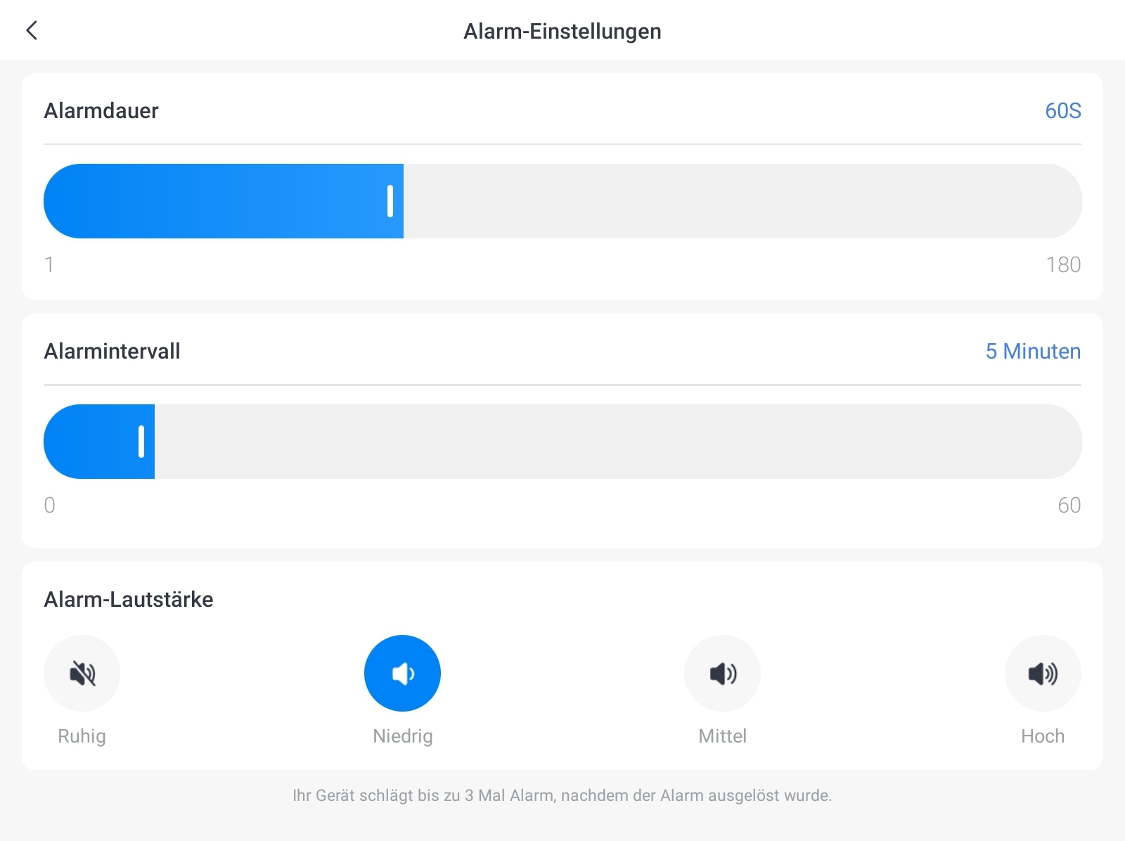

Und ja, der Alarmton lässt sich abschalten, oder in der Lautstärke verändern:
Bitte beachtet, dass sich diese umfangreichen Einstellungen nur vornehmen lassen, wenn der Sensor über den Switchbot Hub an Homey betrieben wird.

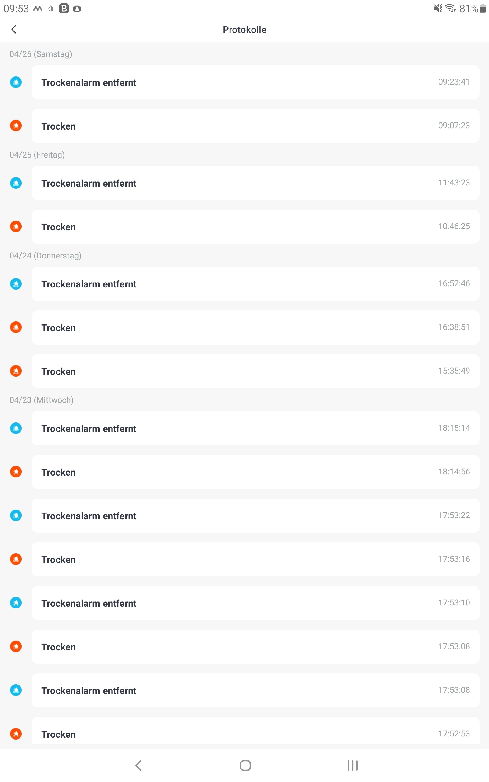

Edit 2:
Ja, meine Frau behauptet auch immer, dass ich psychisch auffällig bin. Wie kommt sie nur darauf ?
Ein Switchbot ist jetzt in den Kaffeevollautomat eingebaut. Er meldet einen zu geringen Wasserstand im Tank. Nichts ist schlimmer als nicht sofort einen Kaffee zu bekommen. Die Maschine geht übrigens durch einen Switchbot an und ein Weiterer sorgt für die Zubereitung. Ich hab nur noch keine Lösung, wie die Tasse drunter kommt :thinking:.
Ein zweiter Wassermelder ist als Trockenalarm im Spülkasten der Toilette. Je nach Benutzer ertönt nach dem Spülen ein tosender Applaus aus einem Bluetooth Lautsprecher. Frauen scheinen diese Art von Humor nicht zu verstehen :wink:. Das Lied “Einzug der Gladiatoren”, wird übrigens auch missverstanden.

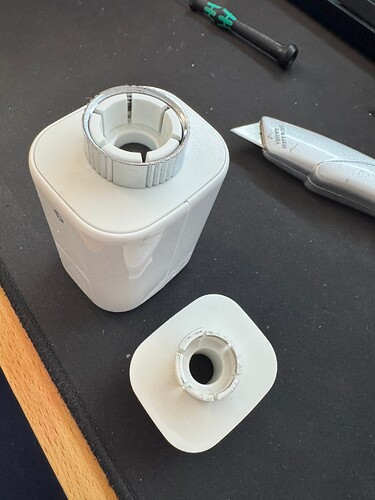

Wal was ganz anderes zu “Hot or Schrott”.
Das Thema Nachhaltigkeit.
Vor einiger Zeit, als ich noch AVM E310 Thermostate nutzte, bin ich mit meinem höhenverstellbaren Schreibtisch unter das Thermostat gekommen. Beim Blind Hochfahren des Tisches, habe ich dann das Thermostat bzw. den Anschluss beschädigt, so, dass ich das Thermostat nicht mehr fest bekommen habe.
Daraufhin habe ich AVM angeschrieben und gefragt, ob ich von denen eine neues Gehäuse bekommen kann. Natürlich ging das nicht, also musste ich das Thermostat entsorgen und ein neues kaufen. (Das Thermostat war damals nicht mal alt)
Das gleiche ist mir nun mit einem Shelly TRV passiert - ich habe einen im Flur, irgendwer hier im Haus (entweder war es keiner oder niemand) hat das Thermostat leider abgerissen. Bzw. genau so beschädigt wie ich mein E310 damals im Büro.
Ich habe jetzt Shelly angeschrieben, ob es eine Möglichkeit der Reperatur gibt - quasi die gleiche anfrage wie bei AVM damals.
Gestern kam dann als Antwort, dass Sie gern ein Foto und die Rechnung sehen wollen. Ich habe ihnen dann ein Foto und die Rechnung geschickt. Dabei ist mir aufgefallen, dass ich die Shellys schon im Januar '23 gekauft habe. Also weit entfernt jeder Garantie.
Als Antwort bekam ich heute, dass es nicht so einfach ist das Gehäuse zu öffnen um das auszutauschen, sie haben aber noch ein Ersatzteil gefunden und sie würden mir das schicken, wenn ich mir zutraue das Ding selbstständig zu tauschen. Dazu haben Sie mir eine Anleitung zum öffnen des Gehäuses per PDF geschickt. Das Ersatzteil haben sie heute (kostenfrei) per DHL Express losgeschickt.
Ich bin sowas von begeistert, dass ich das hier mal loswerden wollt. Danke fürs lesen.
Fazit Kundenservice: “HOT HOTTER AM HOTTESTEN”

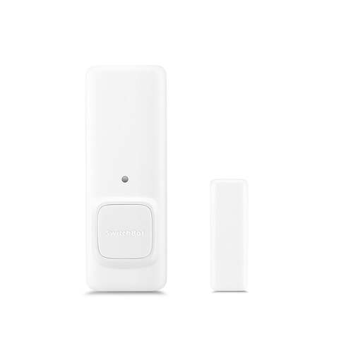

Hot oder Schrott
Switchbot Türkontakt
Ich hab ja angedroht, mich nur noch bei besonderen Dingen zu melden. Ich finde den Switchbot schon besonders, da er für nur € 14,99, Bewegungsmelder, Türkontakt und einen Helligkeitssensor vereint.
Gut, er macht nur richtig Freude, wenn er an einem Switchbot Hub läuft. Seine Bluetooth Reichweite ist etwa doppelt so hoch, wie wenn er direkt mit Homey verbunden wird. Letztlich kann dann die Reichweite durchaus mit Zwave oder Zigbee mithalten. Der Erfassungsbereich von 90 Grad horizontal und 55 Grad vertikal auf eine Distanz von bis zu fünf Metern ist zwar nur Durchschnitt, aber ich erinnere nochmal an seinen Preis.
Der Magnet kann bis zu 30 mm vom Sensor entfernt angebracht werden. Es sollte also funktionieren, dass ein Sensor ein doppelflügliges Fenster bedienen kann. Es werden herkömmliche AAA Batterien verwendet, was auch die Folgekosten überschaubar macht.

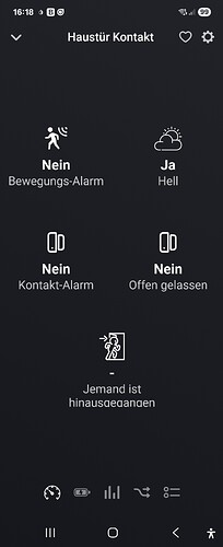

Zuerst das Negative. Der Sensor updatet die Helligkeit nur, wenn Bewegungsmelder oder Türkontakt ausgelöst werden. Das machen aber viele Sensoren so und dient dem Sparen von Batterien.
Für mich viel wichtiger ist wieder mal die Reaktionszeit. Klar, Bluetooth kommt nicht an die rasend schnellen Shelly Wlan Bewegungsmelder ran, aber länger wie 2-3 zehntel Sekunden, muss man weder bei Bewegungsmelder noch Türkontakt warten.
Wer ein begrenztes Budget oder schon einen Switchbot Hub besitzt, kann hier ungesehen zuschlagen. Muss ich nochmal extra erwähnen, dass Switchbot und Homey sehr gut zusammen arbeiten ?
Hot
Wer noch eine Erklärung für “offen gelassen” und “ist hinaus gegangen” braucht, bitte melden.
Edit:
Nach dem neuesten Update funktioniert jetzt der Helligkeitssensor auch ohne das der Türkontakt oder der Bewegungsmelder auslöst.

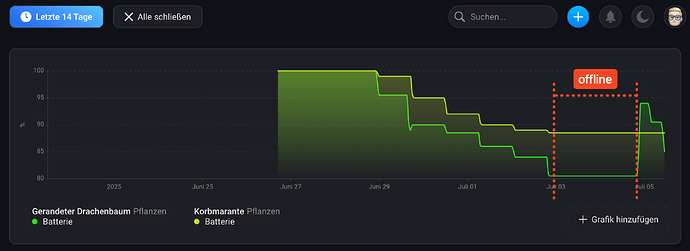

@Undertaker, wie sieht bei Dir der Batterieverbrauch bei den ThirdReality Bodenfeuchtigkeitssensoren aus? Wenn der Batterieverbrauch bei mir so weitergeht, dann muss ich die Batterien nach ein paar Wochen bereits tauschen:
Ich muss allerdings dazu sagen, dass meine Sensoren aktuell über Home Assistant und Zigbee2MQTT laufen, und ich die Daten via Ronnys HAC App zum Homey importiere. Hier der Verlauf in HA mit identischem Zeitraum als Vergleich:
In HA habe ich aktuell allerdings nur einen zusätzlichen Zigbee Repeater installiert. Der Zigbee Koordinator (SMLight SLZB-06, PoE), der Repeater, ein IKEA TRETAKT Plug und die Sensoren befinden sich aber alle im selben Zimmer und sind gerade mal ca. 3-5 Meter voneinander entfernt.
Wie man aus der folgenden Grafik erkennen kann, sind die Sensoren aktuell über den IKEA Plug verbunden. Ob die Signalstärke (LQI) okay bzw. üblich ist, kann ich nicht sagen, da mir die Erfahrung fehlt. Die Skala der Signalstärke (LQI) reicht allerdings von 0 - 255. Mit ca. 113 und 138 liegt die Signalstärke aber ungefähr im mittleren Bereich, was mMn nicht ganz schlecht sein sollte:
Kann ich noch nicht sagen, dafür laufen die zu kurz. Ich hab sie jetzt ca. 14 Tage und die Batterien zeigen noch 100%. Sind allerdings Amazon basics Batterien drin, da erwarte ich sowieso nicht viel. Beide Sensoren sind direkt mit early19 ohne Hopp verbunden. Woher ich das weiß ? Es ist gar kein Zigbee Repeater zum Hoppen da.

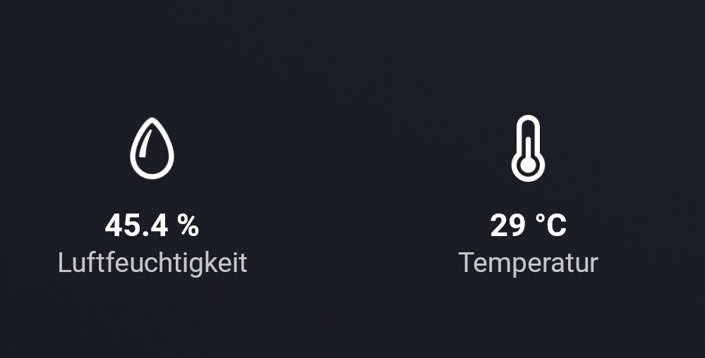

Haben wir das schon für die Leute geschrieben ?
Im Moment wird die Feuchtigkeit der Pflanze noch als Luftfeuchtigkeit angezeigt. Finde ich nicht wirklich schlimm, Übersetzungsfehler passieren manchmal.
Das mit dem Batterieverbrauch beobachte ich natürlich.

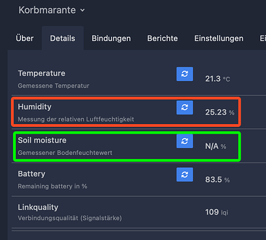

In der Zigbee2MQTT Integration von Home Assistant wird die Bodenfeuchte übrigens auch als Luftfeuchtigkeit angezeigt, obwohl es auch eine Entität extra für die Bodenfeuchte gibt:

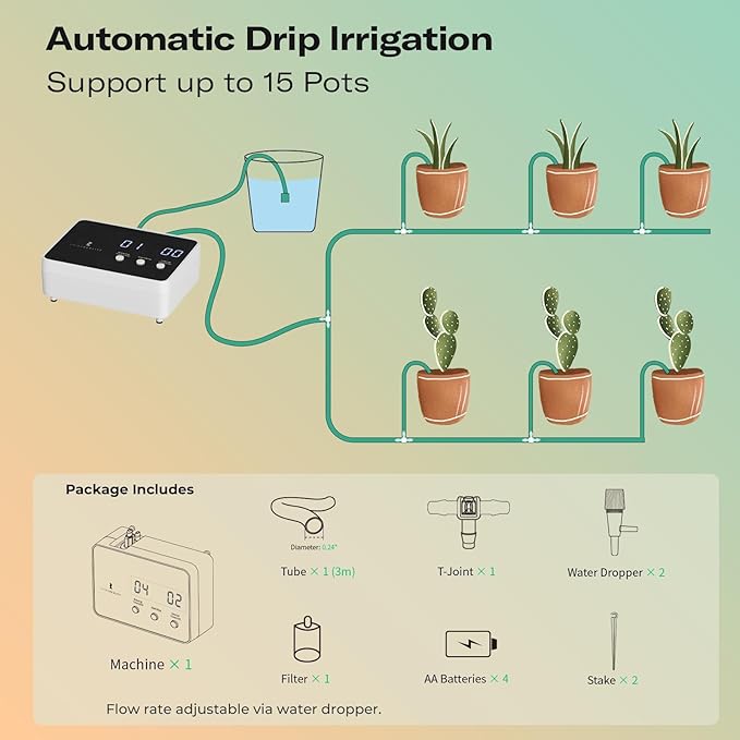

Hot oder Schrott
THIRDREALITY Zigbee Smart Bewässerung für Topfpflanzen
Das Prinzip ist relativ einfach. Für € 34.99, bekommt man eine per Zigbee steuerbare Pumpe, die die Zimmerpflanzen der Holden vor dem Hitzetod schützen sollen.
Schlauch Nr. 1 kommt in einen Behälter mit dem Wasservorrat und Schlauch 2 versorgt die Pflanzen mit dem Nass. Die Pumpe funktioniert mit Batterien. Wie lange die halten, kommt natürlich drauf an, wie oft die Pumpe anspringt. Dazu hab ich noch keine Erfahrungswerte. Das Ding läuft mit 4x AA Batterien und sollte lt. Hersteller mindestens 11 Wochen durchhalten. Einen Netzanschluss gibt es leider nicht, aber ich hab ja einen Lötkolben.

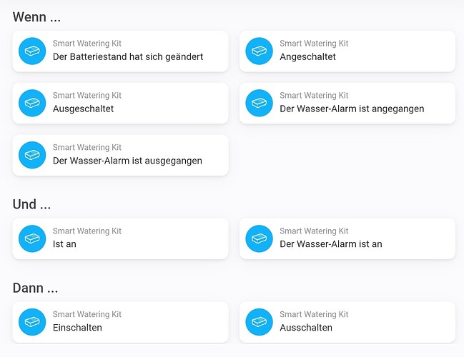

Homey hat dazu folgende Möglichkeiten:
Ihr müsst natürlich bedenken, dass nicht jede Pflanze gleich viel Wasser braucht und man sollte die Menge des Wasservorrat auf den zu erwartenden Verbrauch anpassen.
Auch sollte man die Pumpleistung je nach Menge der Pflanzen auslitern. Es hilft für Homey zu wissen, wieviel ml pro Minute durch laufen, um die entsprechende Zeit einstellen zu können.

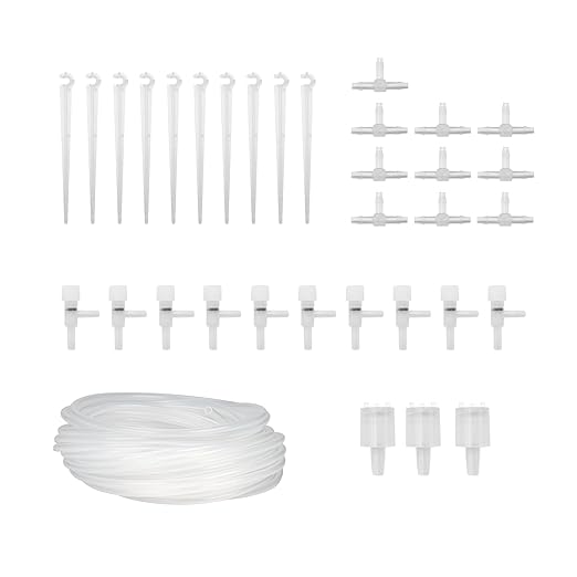

Wer es nicht lassen kann, es gibt auch noch ein Zubehör‐Set:
Wer also 6 Wochen auf die Malediven fliegt, oder sich mit gerne aus Langeweile mit ungewöhnlichem beschäftigt. Funktionieren tut das Ding, deswegen:
HOT
Edit:
Ich hab den Ansaug-Schlauch jetzt im Aquarium hängen. Der Wasservorrat sollte sehr lange halten🐟. Ansonsten besorgt euch einen alten 10 Liter Kanister, bohrt ein Loch in den Deckel und fädelt den Schlauch durch. Ich denke mit 10 Liter kommt man auch weit, wenn ihr länger im Urlaub seit.
