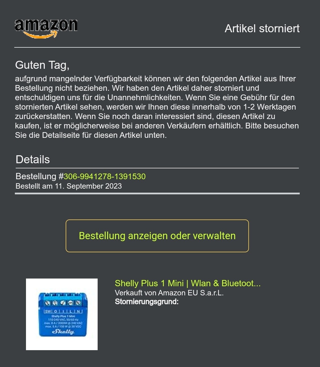

Ok, eben kommt diese Mail. Dann hat sich der Test im Moment leider für mich erledigt. Nahezu den doppelten Preis bezahle ich nicht für das Modul.

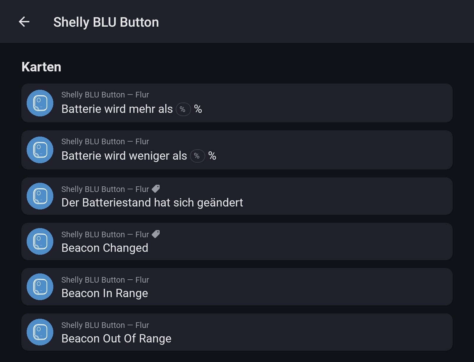

Der Button hat eigentlich zwei Funktionen. Er dient für Homey als Auslöser von Szenen oder Flows und er ist gleichzeitig ein BLE-Beacon. Beides kann er gleichzeitig und als Beacon ist einstellbar, nach wieviel Minuten der Shelly seine Abwesenheit meldet. In Homey zeigt der Button ausserdem seine Batterie, den RSSI und die Verbindung an. In Flows kann man ihm jetzt ein paar Funktionen entlocken.

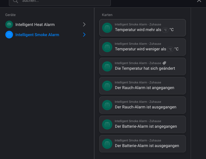

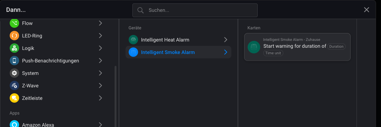

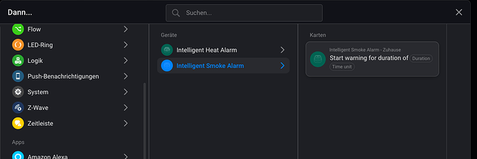

Die Flow Kards sind bei beiden identisch.

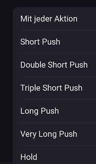

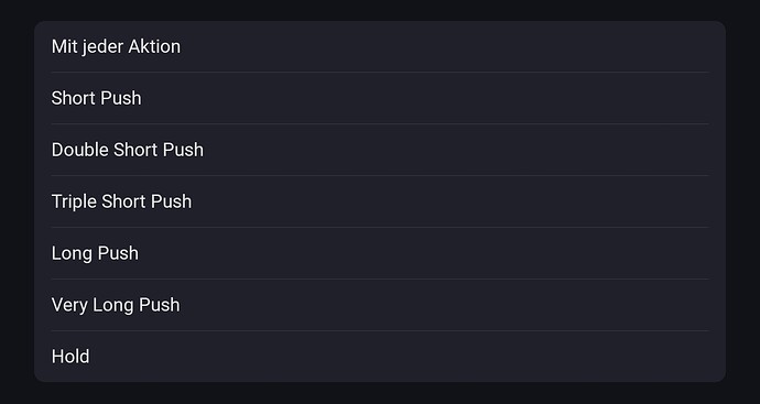

weißt du, wo ich diese Flow-Karte finde - finde die nicht als Auslöser… (oder bin blind)
Nachtrag - hat sich erledigt - man findet es etwas fummelig…
dann erstmal “mit jeder Aktion” auswählen…
dann unten den Shelly Blu auswählen…
erst dann tauchen die Aktionen im oberen Feld auf und können ausgewählt werden:

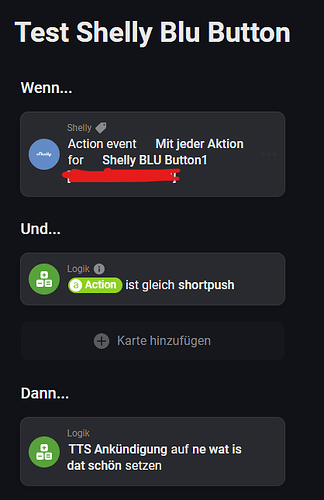

bei mir klappt es aber komischerweise nur so:
ist das normal, dass man das so “frickelig” machen muss?
