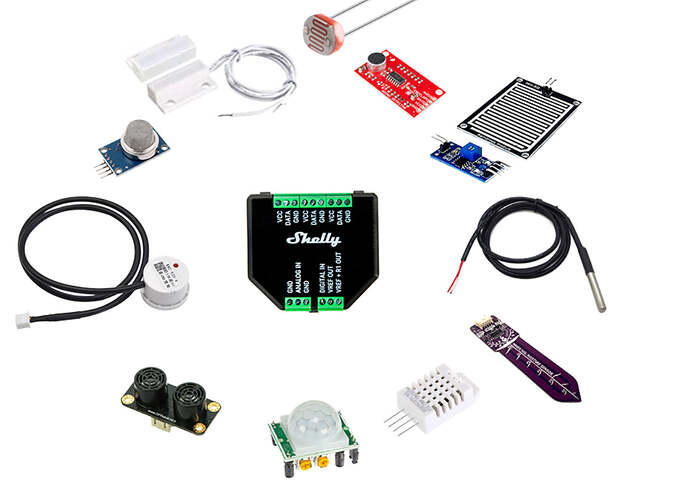

Shelly Plus Addon
Hinter diesem Namen verbirgt sich ein kleines Zusatzgerät, das auf die Shelly Plus Serie aufgesteckt werden kann. An diesem Addon können bis zu 5 Zusatzgeräte angeschlossen werden. Z.B. Sensoren für Bodenfeuchte, Ultraschall, Magnetkontakte, Regensensoren usw.

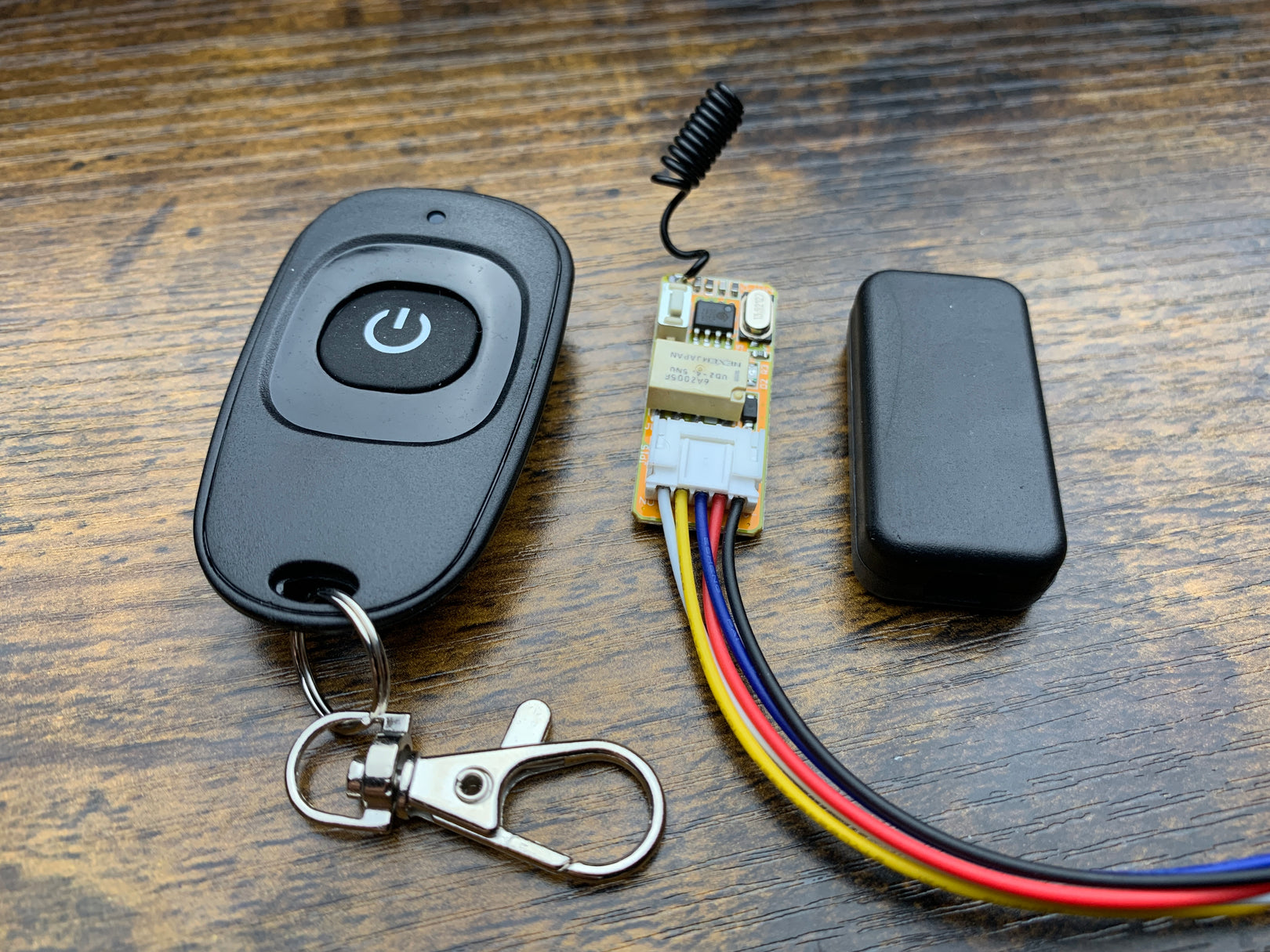

Um euch ein kleines Beispiel zu zeigen, hab ich mir eine 433 Mhz Fernbedienung ausgesucht, die zur Türöffnung mit einem Nuki dienen soll.
Was man dazu braucht:
Shelly Plus 1 ca. € 18.-
Shelly Addon ca. € 16.-
433 Mhz Modul mit Fernbedienung ca. € 16.-
Für einen 50er, könnt ihr euch also eine eigene Fernbedienung bauen. Die Bauteile ansich, findet ihr alle auf Shellyparts. Da gibt es sogar die passenden Gehäuse dazu.
Der Aufbau ist nahezu selbsterklärend. Wer sucht, wird in Youtube auch Videos in deutsch finden, die das Addon und die Fernbedienung ausführlich behandeln.
Der Versuchsaufbau war schnell erledigt. Auf ein Gehäuse habe ich verzichtet, da der Shelly unsichtbar auf einem Schrank liegt. Die Weboberfläche erkennt das aufgesteckte Modul selbständig und stellt die entsprechenden Optionen zur Verfügung. Noch ein paar Flows in Homey geschrieben und das war es.
Jetzt aber zu den beiden Dingen, die mich am Meisten bei der Sache interessieren:
  • Schnelligkeit
    Bisher hat ein Shelly Button das Öffnen der Haustür für mich erledigt. Das macht er auch zuverlässig, hat aber Nachteile. Er braucht ein paar Sekunden, bis er sich mit dem Wlan verbunden hat und ist von den Abmessungen doch recht groß.
    Der 433 Mhz Sender ist dagegen sehr klein und braucht auch keine Gedenksekunde, bis er sich verbunden hat. Der Durchlauf 433 Mhz Empfänger- Shelly - Homey - Nuli, geht aber sehr flott. Gefühlt vergeht keine halbe Sekunde, bis der Opener die Tür öffnet.
  • Reichweite
    433 Mhz kann natürlich nicht gegen Wlan konkurrieren. Dennoch schaft es der kleine Mann, ca. im Umkreis von 20 Metern, sein Signal zum Empfänger zu schicken und ist somit für meine Aufgabe geeignet.
Ich werde noch die anderen Sensoren testen, die es für ein paar Pfennige beim Elektronik Händler gibt.
Wer selbst gerne bastelt oder sich einen Sensor bauen will, den es so nicht zu kaufen gibt, ist hier an der richtigen Stelle. Ich werde jetzt nochmal mein Projekt Mikrowellen Bewegungsmelder aufgreifen. Das Shelly Addon sollte auch mit einem Doppler Radar umgehen können und mir meinen Bewegungsmelder ermöglichen, der durch Wände und Glas sehen kann.
