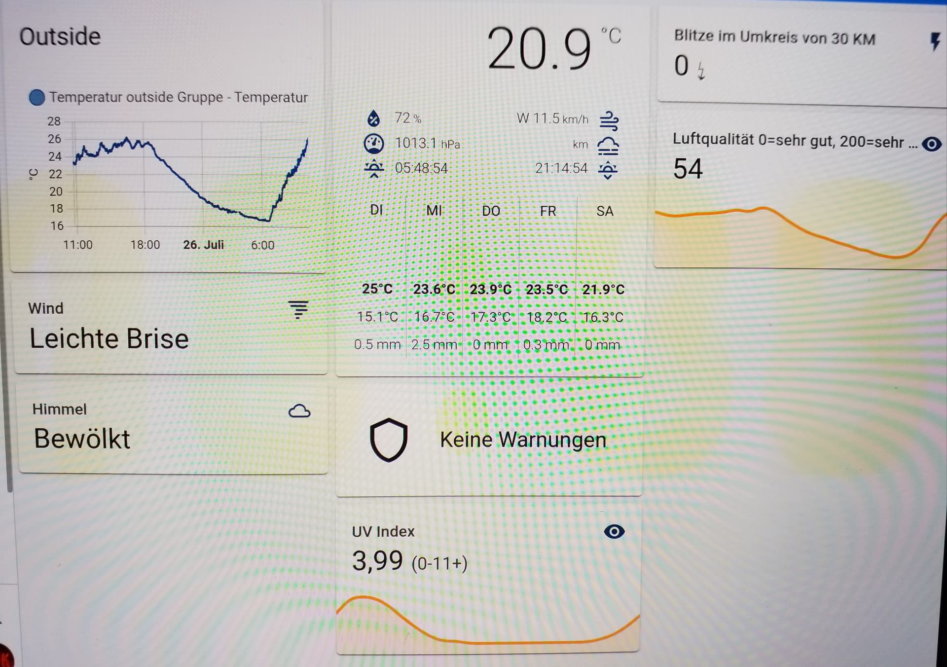

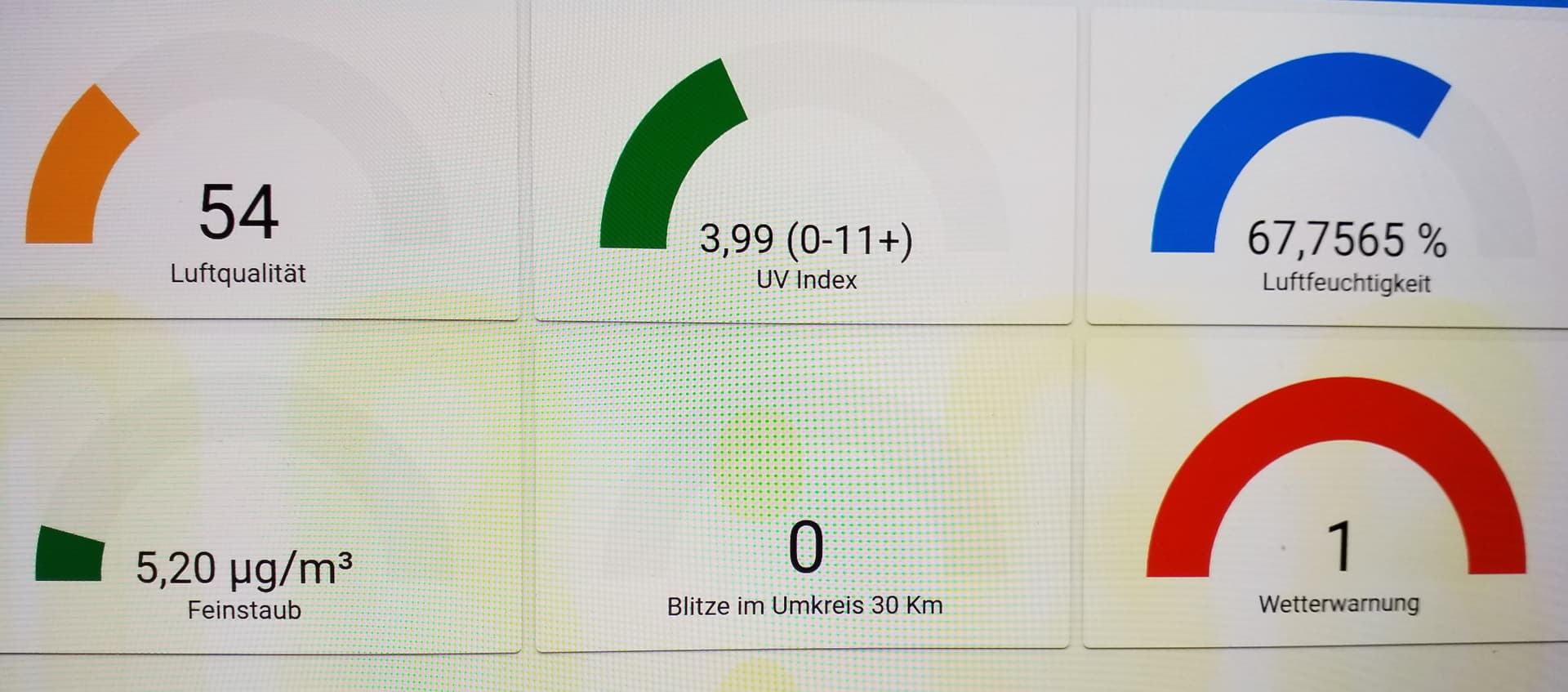

Beim aufräumen hab ich noch ein paar alte Handys und Tablets gefunden, die eigentlich niemand mehr braucht. Da kamen die kleinen Männchen auf der Schulter, dass man damit doch ein Dashboard in der Luxusversion bauen könnte.
Da ich ausschließlich Dashboards über Home Assistant verwende, waren die Dinger allemal schnell genug. Schon wegen der Größe, waren zwei Huawai Mate 10 dran.
Als Bildschirm viel die Wahl auf einen Joy-it Joy-View 13 Touchscreen-Monitor. Der wird für knapp 260 Euro angeboten, arbeitet mit 1920 x 1080 Pixel und kann mit seinen 10 mm Tiefe, relativ leicht an die Wand, oder in einen Bilderrahmen gepappt werden.
Bilddiagonale 33.8 cm (13.3 Zoll)
Energieeffizienzklasse: A (A - G)
Schnittstellen: USB-C™ USB 3.2 (Gen 1), Mini HDMI™, Micro USB, Audio, stereo (3.5 mm Klinke)
Full HD-Auflösung, Integrierte Lautsprecher, Kopfhöreranschluss, Touchscreen
Handys komplett über Touch am Display steuerbar
Betrieb über Netzteil oder Batterie (USB)
Über die Homey App Dashboard Controller und den auf den Handys installieren Kiosk Browser, kann so ziemlich jede Funktion oder URL aufgerufen werden.
Im Standby Betrieb reduziert Homey die Helligkeit auf 0%. Ein Bewegungsmelder sorgt aber dafür, dass beim Vorbeigehen die Anzeige auf 100% hoch gefahren wird.
Alle 30 Minuten startet Home den Dashboard Flow und spult die verschiedenen Dashboards nach 60 Sekunden Wartezeit pro Bild ab, um dann zum Schluss auf die Bedienebene zu gehen und wieder auf 0% zu dimmen.
Das funktioniert top und sieht prächtig aus.
Natürlich könnt ihr das alles auch mit einem ausrangierten Android-Tablet machen. Es lohnt sich vielleicht die App mal genauer anzusehen.
Beim nächten renovieren werd ich die Dinger in die Wand einlassen.
Hier noch ein Beispiel Flow, der so auf einem Galaxy S2 Tablet läuft.
https://homey.app/f/Ndk_xH
So kann das dann aussehen:
HOT
