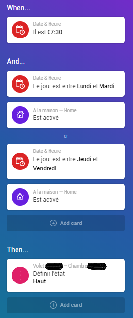

Bonjour,
je profite de cette discussion pour savoir s’il est possible de déclencher l’ouverure ds volets, tous les jours de la semaine à une heure précise et le week-end à une autre heure
merci
Tu veux faire ça
Super. Merci pour ton tuto
Je vais tester
Le tag ‘A la Maison’, est un montage de flow qui me permet de bloquer la remonté des volets en automatique en cas d’absence.
