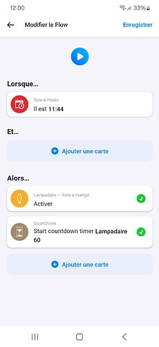

J ai un problème le compteur ne fonctionne pas,
Vous avez mis 6 secondes pour essayer? Et est-ce qu’il y a un 0 actuellement dans ce timer? J’ai constaté que si on ne mettait rien la premier fois plutôt que 0, ça ne fonctionnait pas… Je ne comprends pas non plus pourquoi vous n’avez pas la même icône que moi pour CountDown…
Donc vous avez bien évidemment aussi fait le flow pour éteindre quand ça arrive à 0 ?
Bon j ai un peu de mal même là je n ai pas la temporisation

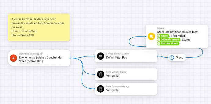

Je voudrais faire un flow pour l’ouverture et la fermeture de mes volets, j’ai installé l’application Évènements solaire.
Mais je ne trouve pas quelle onglée prendre pour mettre dans mon flow à (quand) avec cette application pour que mes volets s’ouvrent en suivant les heures du lever du soleil de mon lieu d’habitation qui sont exactes mais avec un décalage de 15 minutes en moins pour exemple pour l’adapter à la luminosité, idem pour la fermeture au coucher du soleil mais là avec 15 minutes en plus, chose que je pouvais faire avec ma box tahoma de chez Somfy, si quelqu’un à une idée toute aide et la bienvenue je vous remercie.

J’aime beaucoup la notification avec l’heure, le début de la nuit et l’état des stores, et j’aimerais la reproduire.
Comment fais-tu pour créer une notification avec toutes ces infos ? Je n’en ai trouvé qu’une seule dans Journal : Créer une notification avec #un texte#, par défaut #Bonjour tout le monde#.
Bonjour,
Quand tu ouvre dans journal, tu peux taper ton texte et tu as ce symbole à doite :
image. Ce symbole représente toutes les variables disponibles de tes modules.
A+
