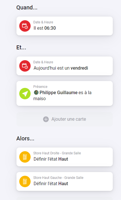

Effectivement, même question: est-ce que vos flows en bout de chaîne fonctionnent, par exemple « absence ouverture totale volets » quand vous le testez? Et vous utilisez des Advanced Flow? Le mieux serait de mettre une capture d’écran de vos flows…

J’ai essayé de changer la carte et mettre « quand ce flow est démarré » et « il est entre 8h00 et 10h00 » alors… mais rien non plus …
