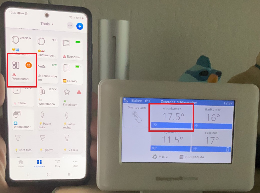

Waarschijnlijk sinds de Update naar 1.9.1 van de Honeywell Home evohome app wordt alles wat op de Evohome veranderd wordt niet meer in Homey veranderd.
Alles wat op Homey gewijzigd wordt wordt wel aan de Evohome doorgegeven.
Dus in Homey de kamer naar 20 graden brengen wordt wel in de Evohome opgepakt maar als ik in de Evohome de temperatuur weer terug breng komt dit niet in Homey door. (zie foto).
De App is al opnieuw geïnstalleerd en dus zijn ook de Evohome en zones weer opnieuw toegevoegd.
Ik heb al een vraag uitstaan bij Honeywell maar ik wilde weten of er meer mensen zijn met dit probleem, en of zij het al hebben opgelost.
Als workaround laat ik nu iedere 5 minuten de Evohome app herstarten.
