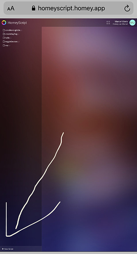

Een echte noob vraag. Ik heb homeyscript geïnstalleerd. Met copy paste hoop ik een eerste script te kunnen starten. Maar waar en hoe kan ik een script opslaan.
Ik heb deze link gevonden; https://homeyscript.homey.app/
Daarin zie ik een paar voorbeeld scripts, maar hoe voeg ik er nu één toe?
Bij mij staat er linksonder op die site “+ New Script”
Dank je wel. Doe bijna alles op mijn telefoon. Deze optie was heel heel klein als je nog wat slaperig bent.
