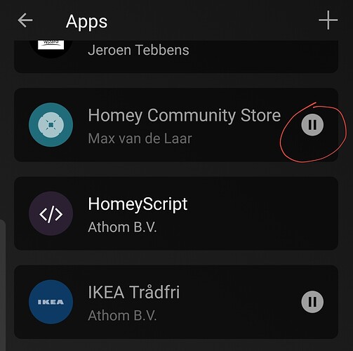

HScript is waarschijnlijk “gepauzeerd” door Homey. Dan staat er een “pauze” symbool bij de app, zie voorbeeldje in screenshot.
Als je te veel / te vaak scripts draait, begint Hscript steeds meer geheugen te gebruiken totdat Homey ingrijpt
Ga naar …Meer>Instellingen>Apps>HomeyScript
Tik op het tandwieltje bovenin
Schakel de app in
Kijk eens in de web app bij Insights hoe het geheugen gebruik er uitziet
