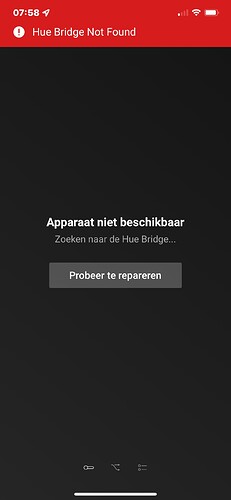

Homey werk niet meer na fout melding
Kan iemand mij helpen. Sinds paar dagen doet mij homey heel raar. Heb de homey al paar keer gereset maar doet nog steeds het zelfde. Ik kan geen apparaten meer toevoegen en flow werken ook niet.

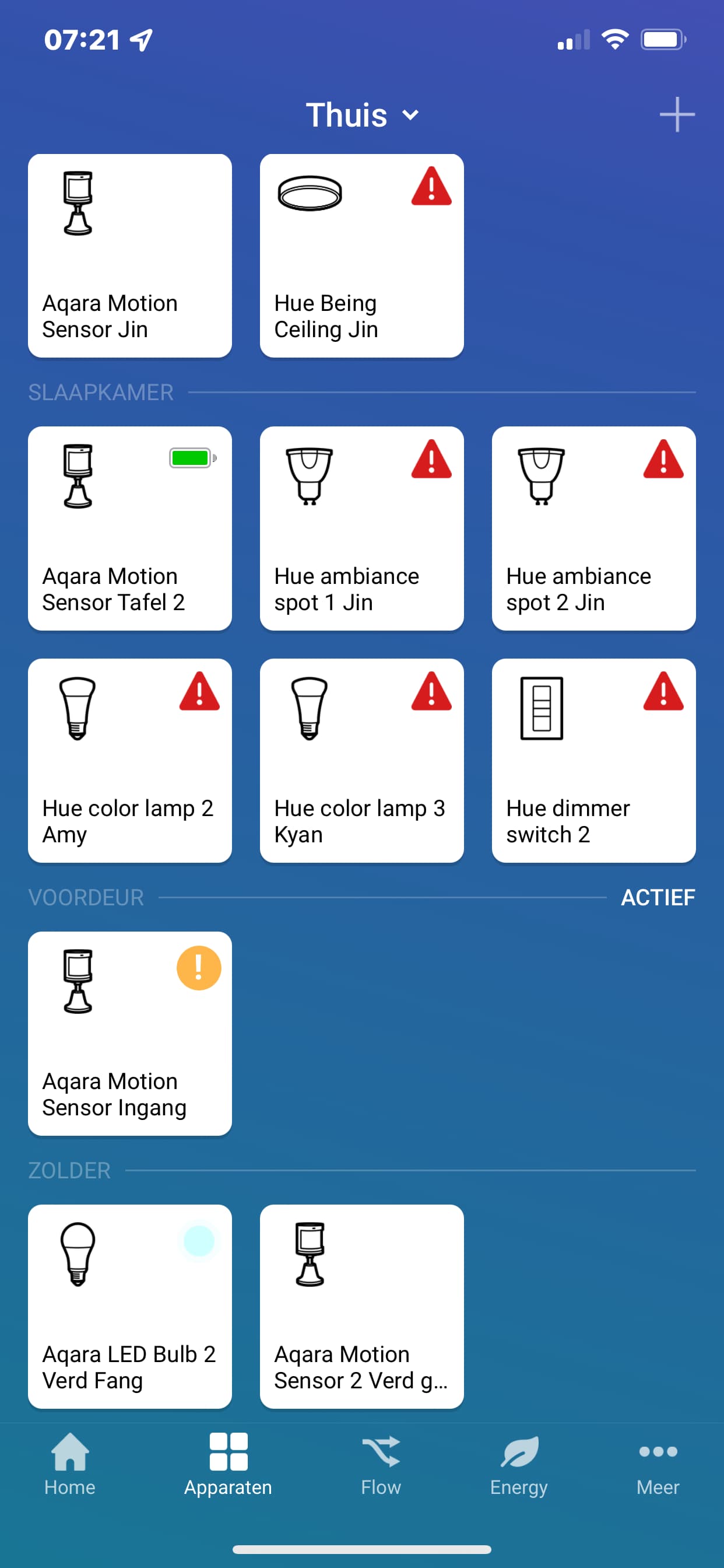

Ik kan wel alle lampen besturen. En beweging melder
ziet geen beweging of ze staan constant aan. Heel raar allemaal.

Is je router soms herstart, en had je voor je Hue bridge nog geen ip adres gereserveerd (“vastgezet”)?
Het zou nl. kunnen dat deze nu een ander IP heeft, en Homey hem dus niet meer kan vinden.
Heb je nog wel internet? (vanwege de nuki API fout)…
Je Aqara zigbee lijkt het nog wel te doen aan de tiles te zien.
Router terug gezet op fabrieksinstellingen. Alles werkt weer alleen de Aqara motion sensoren werken allemaal niet. Heb geprobeerd te verwijderen en op nieuw toe te voegen. Maar lukt niet
