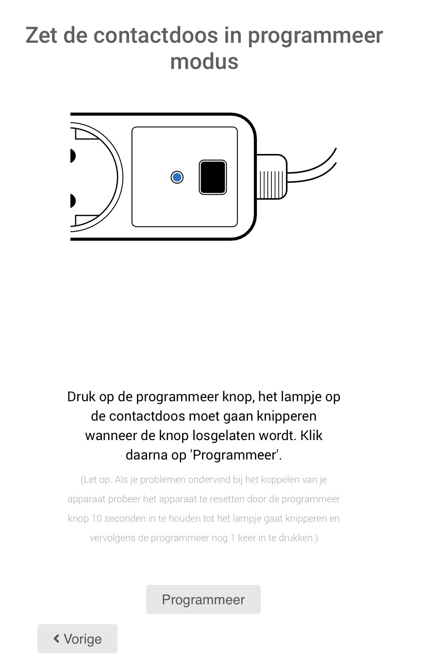

dat doe ik ook en de apcr reageert ook met de dubbelklik, maar daarna doet homey niets hoe lang ik ook wacht, ik kan alleen terug en dan annuleert hij de toevoeging, afstandsbedieningen heb ik niet

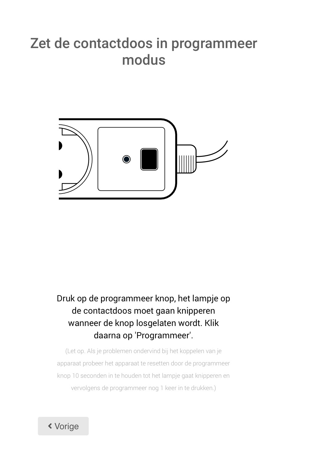

Ook nog iets waar ik al eens ingestonken ben: er zit een volgende button in de toevoegen flow bij het inleren van de apcr. Soms staat die buiten beeld…
en hoe los je dat op dan? heb mijn tablet al een paar keer gedraaid of geprobeerd te swipen maar zie geen knop…alleen vorige of sluiten (x)
komt nu ineens weer wel, en dan kan ik wel naar onderen schuiven en volgende, maar dan krijg je de test te zien, en die doet dan niets, als ik hem toch toevoeg werkt hij ook niet
Met mijn vinger in het midden omhoog geveegd. Anders in de browser vanuit Homey Developer page proberen?
