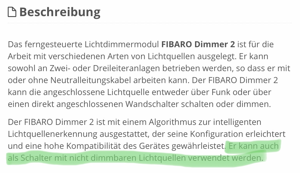

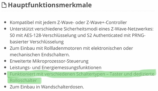

Warum schaust Du nicht mal in die Bedienungsanleitungen von den Modulen?

- Roller Shutter 2/3 (für Rollläden)

Damit sollte alles klar sein, oder?
Hey, vielen Dank. Habe jetzt den Homey und 15x Relais bestellt. Eine Frage hätte ich noch, was ist wenn man einen Dimmer 2 für eine normale.Lampe verwendet, geht das dann auch, also halt natürlich ohne dimmen? Also nur ein und ausschalten über die App?
