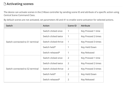

vielen dank für die ausführliche Beschreibung, das hilft sehr weiter. Eine Frage würde nur bleiben, und zwar der Punkt bezüglich des dreifachen Drückens des S1 Switch (Punkt 7 in der Liste). Wie ist das möglich, wenn das Fibaro schon verbaut ist? Muss hierfür die Schalterblende abgenommen werden?
habe die Antwort auf meine Frage hier gefunden:
