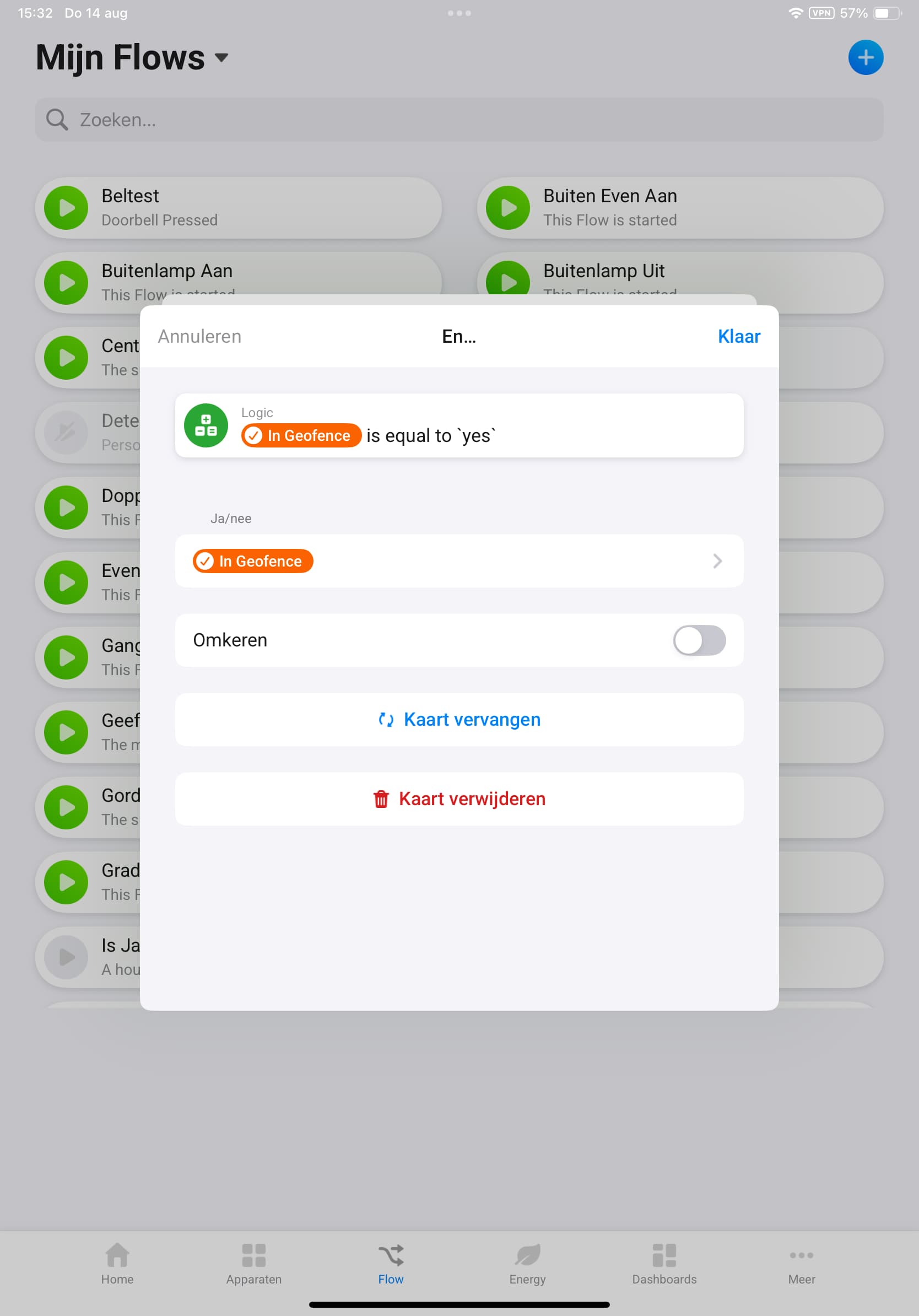

Ik gebruik twee ja/nee variabelen die ik met logic set op nee heb gezet (je kunt kiezen tussen ja en nee). De flow waarin ik die gebruik vroeg ook uit met is equal to ‘ja’/‘nee’. Maar nu staat daar ‘yes’/‘no’ waardoor de flow niet meer werkt.
Dus de SET geeft de keuze ja/nee, maar de IS EQUAL TO geeft yes/no. Dat lijkt me een bug.

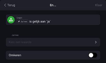

Dat is vreemd inderdaad. Bij mij zie ik zowel in Advanced Flows (via de web app) als in Standaard Flows (via de mobile app) ‘gewoon’ de Nederlandse versie:
