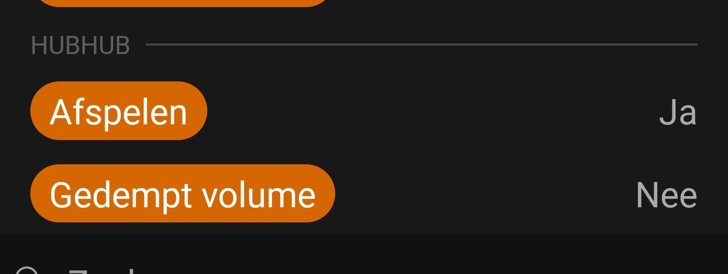

Is dat een zelf gemaakte variabele?
Of is deze in de Sonos app beschikbaar?
(zoals de ingebouwde variabele van mijn stream apparaat ‘HubHub’):
Hoe wordt deze op Ja of Nee gezet?
Hi Peter,
Dit is geen zelf gemaakte variabele. Deze variabele wordt standaard in Homey-variabelen gezet op het moment dat je Sonos toevoegt. Het is dus eigenlijk exact hetzelfde les jouw “HubHub” variabelen onderstaand. Het probleem is echter dat na een periode van (dagen/weken?) de tag helemaal niets aangeeft. Dit zou dus overeenkomen dat er bij jouw “HubHub” geen “ja” of “nee” staat achter afspelen, maar er helemaal niets meer wordt aangegeven achter “afspelen”.
