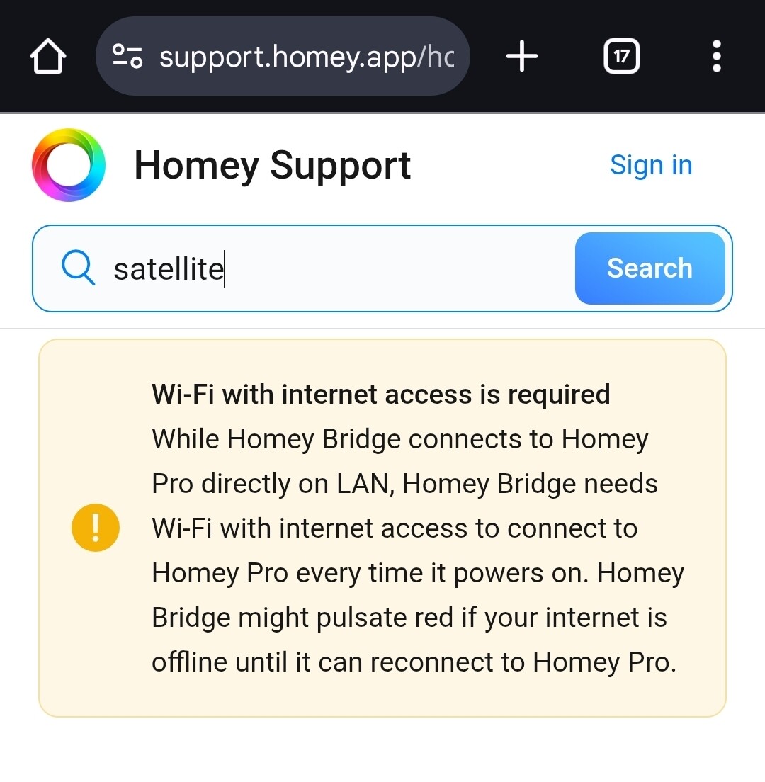

Die Homey Bridge kann nur über WLAN verbunden werden, funktioniert dann aber lokal, ABER:
Sollte theoretisch über VPN funktionieren, sofern die Bridge weiterhin auf das Internet zugreifen kann.

Ja, dort in der Wohnung wo er steht, hat er ganz normal Internet im WLAN. Zusätzlich sind die internen IP-Adressen von beiden Seiten aus erreichbar, die Fritz!Box regelt das.
