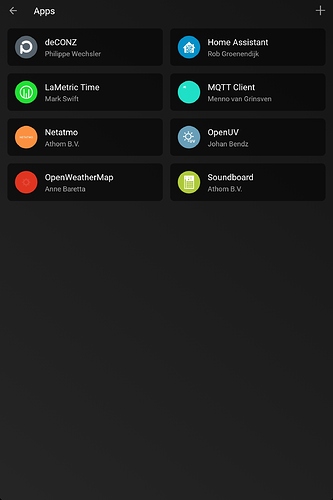

Um das Ganze transparent zu machen, es sind nur ein paar Apps auf der alten Kugel installiert:
Wenn die Kugel nur als Client laufen soll, würde sogar die Home Assistant App alleine genügen. Ich bekomm fast Tränen in die Augen, denn eine Latenz ist auch beim Schalten über die alte Gurke nicht feststellbar.
