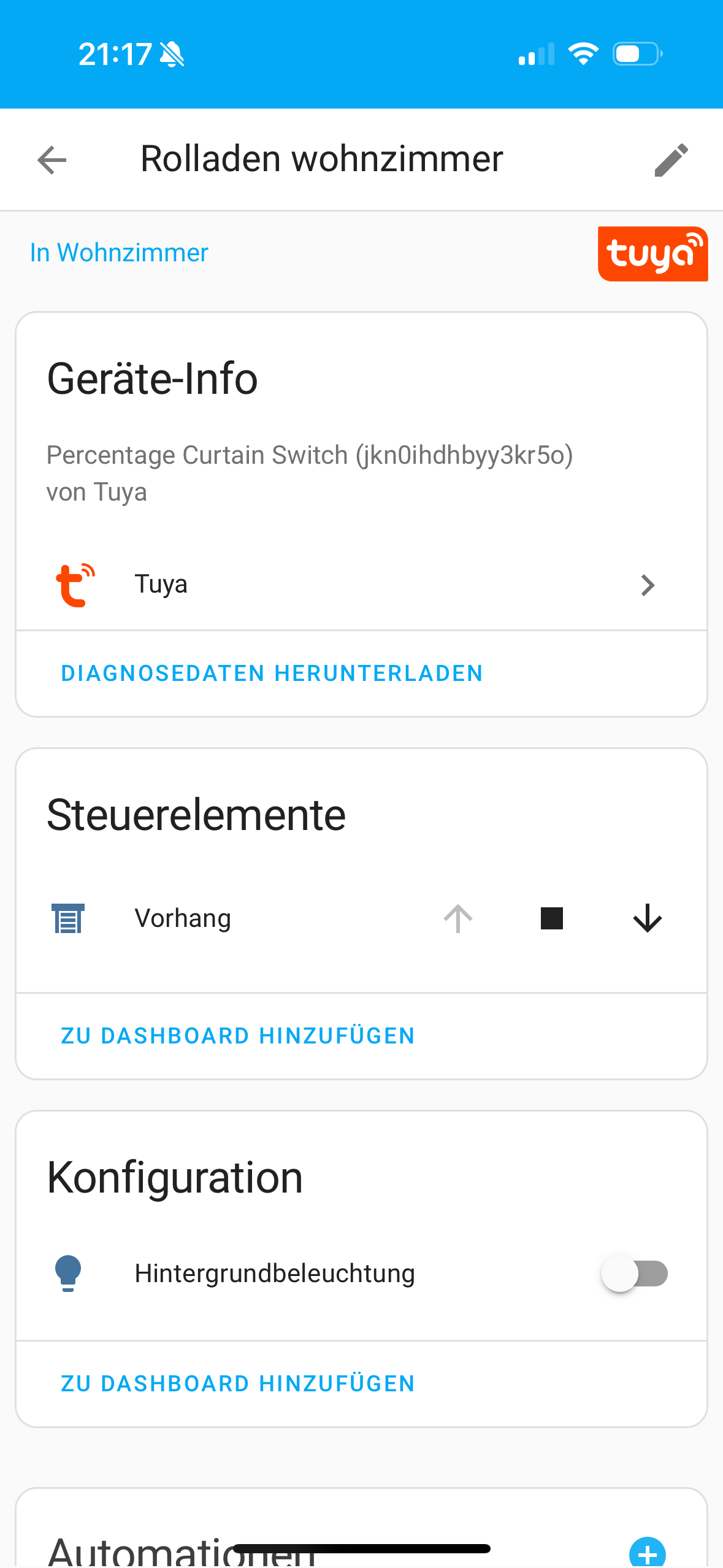

Weiss auch zufällig jemand wie ich die laufrichtung eines über HA integrierten rollos änder? Wenn ich in homey auf pfeil oben klicke fährt er zu🤔
Funktioniert es denn in HA korrekt?
Die App ruft den Service open_cover auf beim Hoch-Button und close_cover beim Runter-Button. Da scheint also etwas in der HA-Integration falsch sein.
Der kommt aus der tuya integration. Da ist bei 100prozent der rollo komplett oben. In homey ist genau andersrum angezeigt. Per flow öffnen schliessen geht ganz normal auf und zu
Läuft tatsächlich auch in HA falschrum. Weiss ich leider auch wieder nicht wie ich das ändern kann. Dachte eigentlich der läift genauso wie in der smartlife app

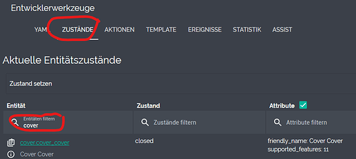

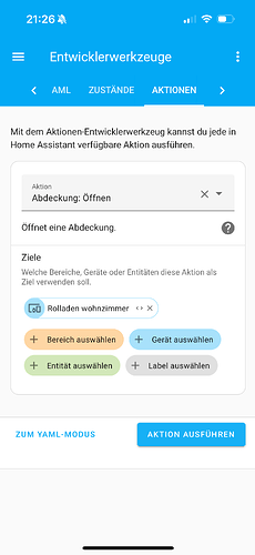

Teste bitte in HA den Service-Aufruf. Dazu die Entwicklerwerkzeuge anzeigen,
Dann den Service starten:
Ich habe die Code-Anzeige aktiv. Du hast vermutlich die Entity-Auswahl.
Meine Vermutung: Bei Start von cover.open_cover geht es runter statt hoch.
Bei mir und den Testgeräten funktionert es wie erwartet. In Homey “rauf” geklickt: HA zeigt “geöffnet” an. In Homey “runter” geklickt: HA zeigt “geschlossen”.
Was zeigt der Status in HA? geöffnet oder geschlossen?

  • Du führst den Dienst “Cover öffnen” aus
  • HA zeigt darauf hin “geschlossen” an
  • wird das Rollo auch geschlossen?

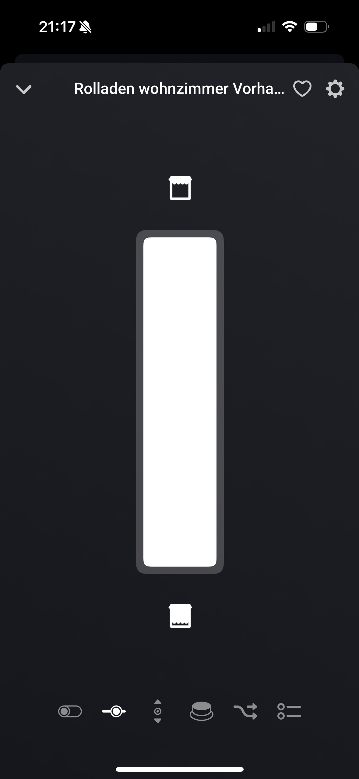

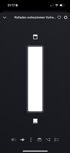

Etwas kurios finde ich das schon … bei homey kann ich auch auf drücken dann geht er runter , dann noch mal auf dann fährt er hoch, umd die prozent anzeige ist genau spiegelverkehrt zur smartlife app

In Homey ist m.W: 0% geschlossen und 100% geöffnet.
Du kannst die Entity-Details auch in HA prüfen:
Dorst sieht du dann Status und Prozent. Vllt. ist ja nur die Slider-Anzeige in HA anders, der Prozentwert in Homey aber gleich.
Genau 0prozent sollte geschlossen sein laut tuja
Homey zeigts genau andersherum
